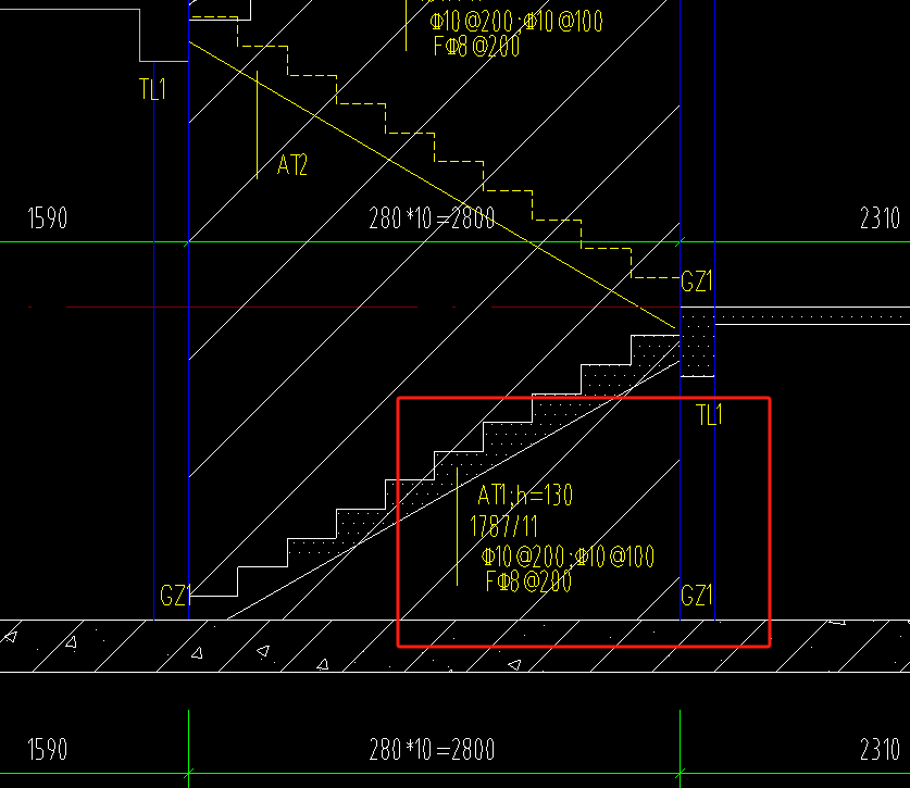

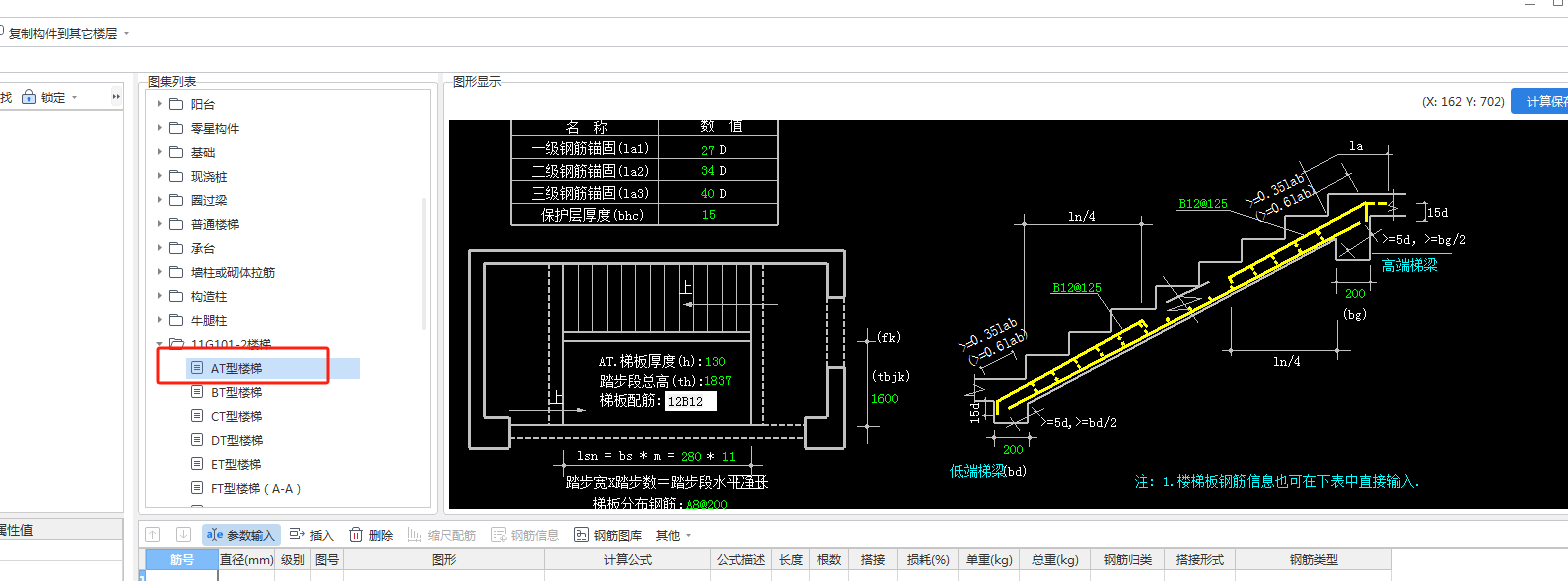

  • 請問這個直行梯段應該選哪個?
    直行梯段
    梯段
全部回答 (5) 首答僅用{{minutesHtml}}
  • 130厚的
    選雙網雙向的AT型吧
    2023-12-15 14:03:29
  • AT型,注意板面鋼筋是不是通長設置的,有說明的應該
    2023-12-15 14:04:10
  • 雙網雙向AT
    2023-12-15 14:04:20

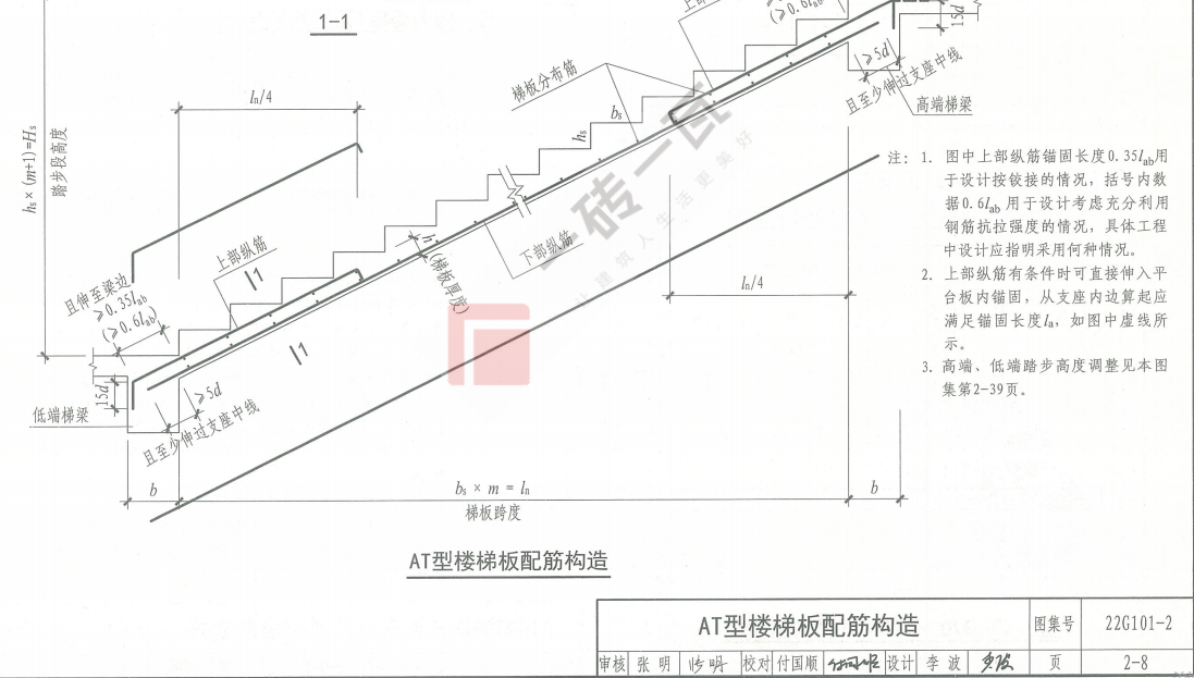

  • 選第一個 上部鋼筋非貫通,圖紙上沒有說雙向拉通,就不用雙網雙向的,集中標注參考101-2圖集
    廣聯達服務新干線建筑行業快速問答平臺-答疑解惑
    2023-12-15 14:07:47
  • 選雙網雙向AT,03G圖集早就廢了啊
    2023-12-15 14:19:03
