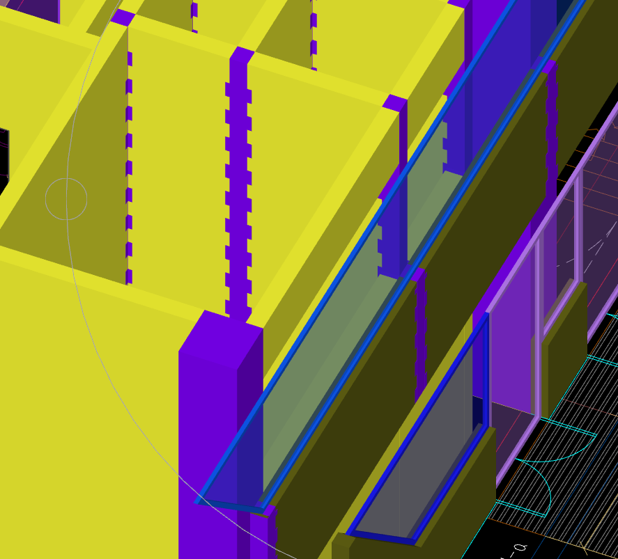

懷抱樹奈奈 2023-12-15 11:07:44 | 陜西省 土建 | 130查看 3回答
馮福連 鉑金專家
答題: 90930 被贊: 30831
雙墻需要分開定義布置的,
2023-12-15 11:11:40
大翗 專家
答題: 694 被贊: 212
外邊的窗戶建議用壁龕來畫
2023-12-15 11:13:43
小的大牛 黃金專家
答題: 52517 被贊: 14874
你好,雙墻的話,你需要在每道墻體上繪制窗子的。
2023-12-15 14:01:33

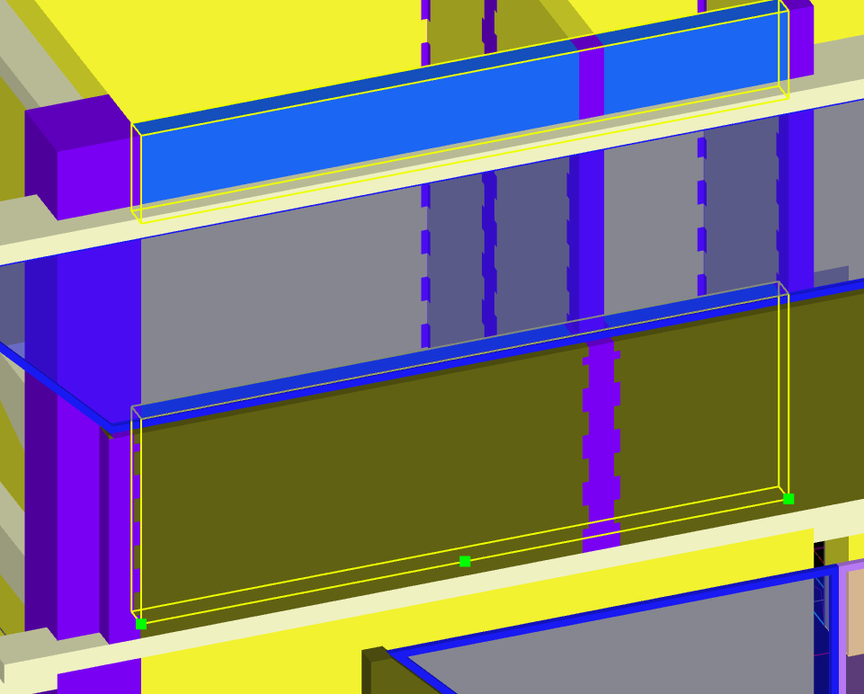

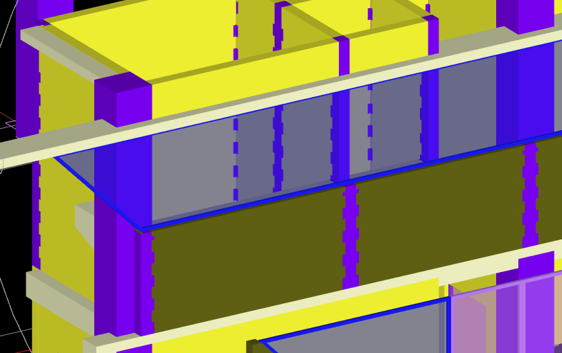

大于4米高外墻圈梁設(shè)置問題
結(jié)構(gòu)設(shè)計總說明:砌體填充墻設(shè)鋼筋混凝土圈梁,一般內(nèi)墻門洞上設(shè)一道,兼做過梁,外墻窗臺底及窗頂處設(shè)一道。墻高超過4m時,墻體半高宜設(shè)置與柱連接并全長貫通的鋼筋混凝土水平系梁(斷面及配筋同圈梁)。圈梁兼過梁時,應(yīng)在洞口上方按過梁要求確定截面并另加鋼筋。 圖中窗戶上圈梁兼過梁畫好了,與他相鄰的墻體圈梁如何處理,高度直接設(shè)墻體一半嗎?還是按窗頂圈梁布置?窗頂圈梁高度是280mm,但是總說明沒具體告訴高度
