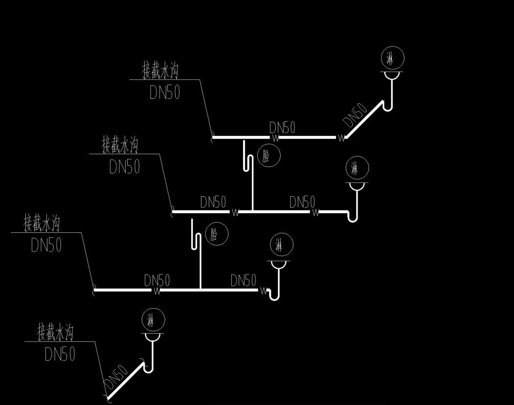

  • 請教立管高度
    如圖所示,無標高,按通常考慮,淋和臉的排水立管按好多米暫計量?
    立管
  • 這些地漏,立管長度按上層地面標高+板厚+350計算即可。
    洗臉盆立管按上層地面標高+300+板厚+350計算即可

  • 地漏~樓板面;潔具立管~樓板面+200.
