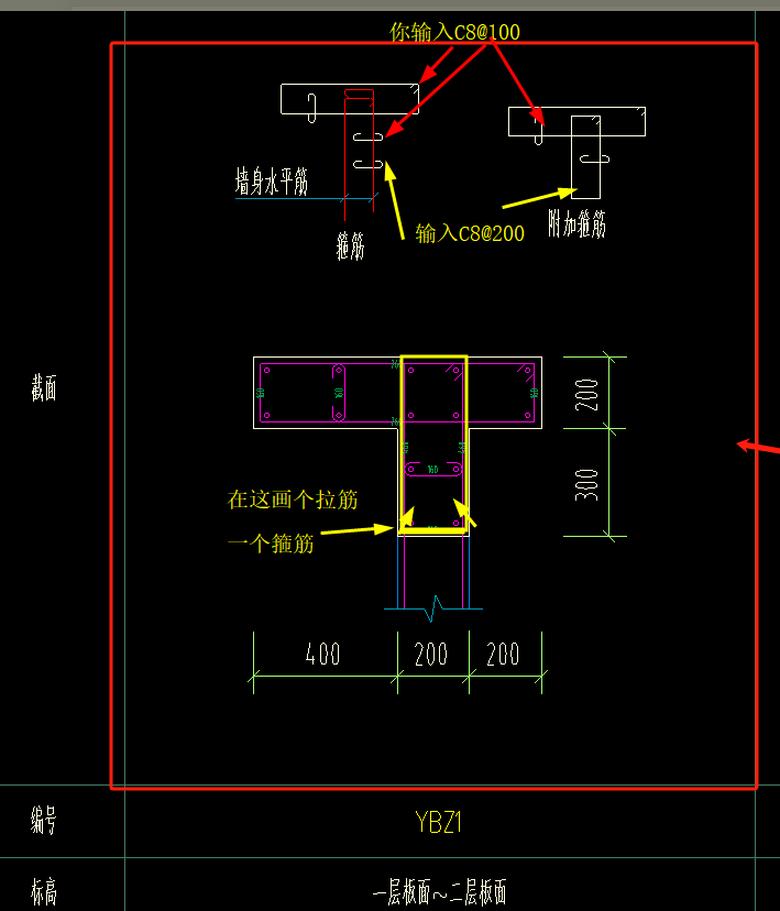

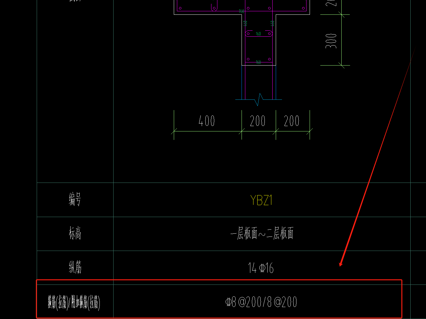

小小李 2023-12-14 16:17:09 | 廣東省 土建 | 119查看 2回答
馮福連 鉑金專家
答題: 90930 被贊: 30830

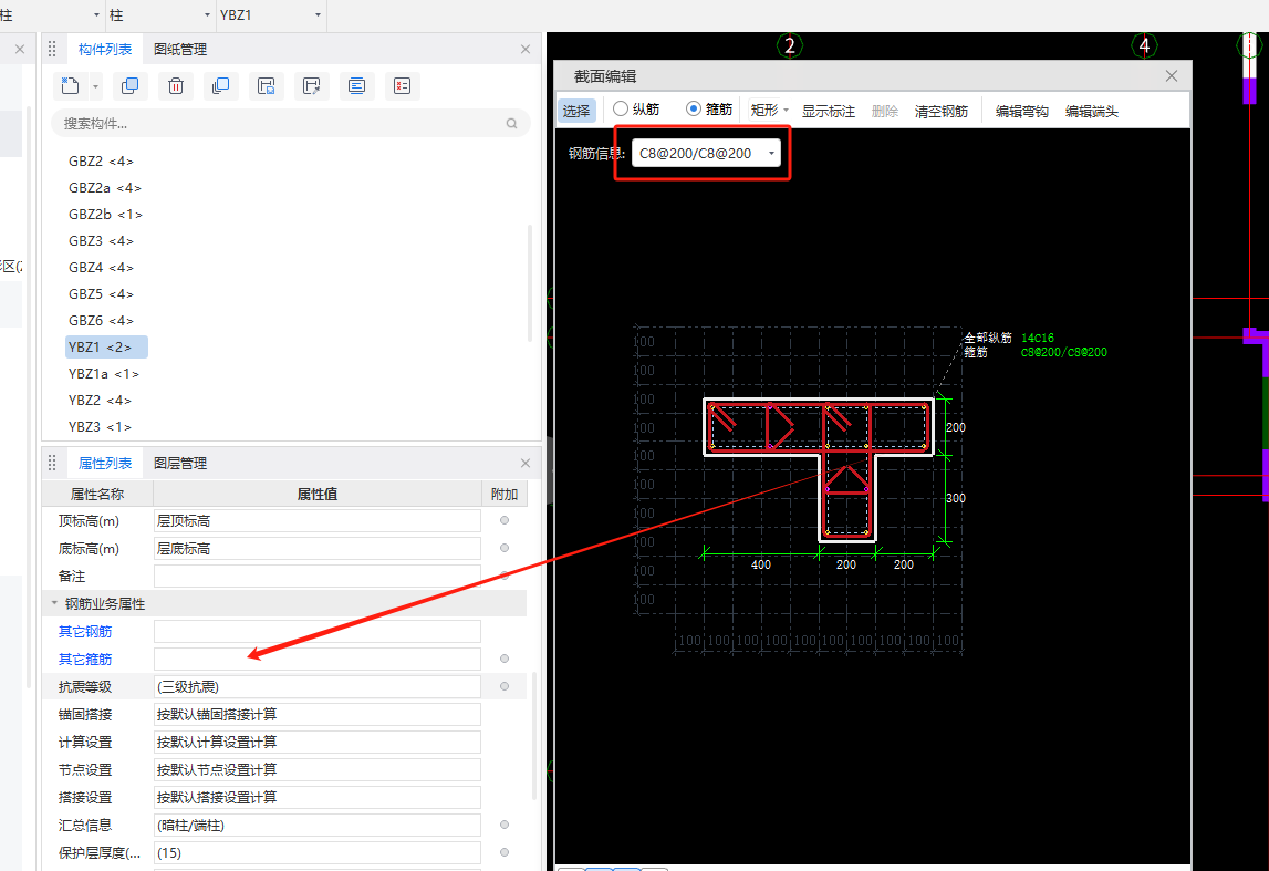

不用在其它鋼筋里輸入,直接用截面編輯完成畫箍筋,間距是100與200
首次提交 2023-12-14 16:19:17 最近修改2023-12-14 16:22:33 (修改過1次)
紅梅傲雪 鉑金專家
答題: 183703 被贊: 53914
正常布置
此方向的剪力墻的水平分布筋也是貫通的
所以,這個暗柱的箍筋,是附加的啦
2023-12-14 16:18:13
