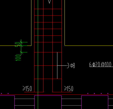

  • 這個3c8怎么布置
    怎么布置
  • 這是柱在基礎內的箍筋數量
    計算設置內可以設置的

  • 柱的箍筋 ,軟件自動計算
    在工程設置---鋼筋設置---計算設置---計算規則---柱/墻柱---直接在“柱/墻柱在基礎插筋錨固區內的箍筋數量”中輸入即可。如圖:
    備注:1.可以選擇間距或根數輸入,也可以輸入具體的鋼筋根數-級別-直徑的形式。
    2.箍筋數量不能直接設置為0,若需要設置為0,設置后在【編輯鋼筋】修改根數,再【鎖定】處理(編輯鋼筋修改前GTJ2021/GTJ2018需要先匯總計算,GTJ2025若給“實時計算”打勾,則不用匯總計算)。
