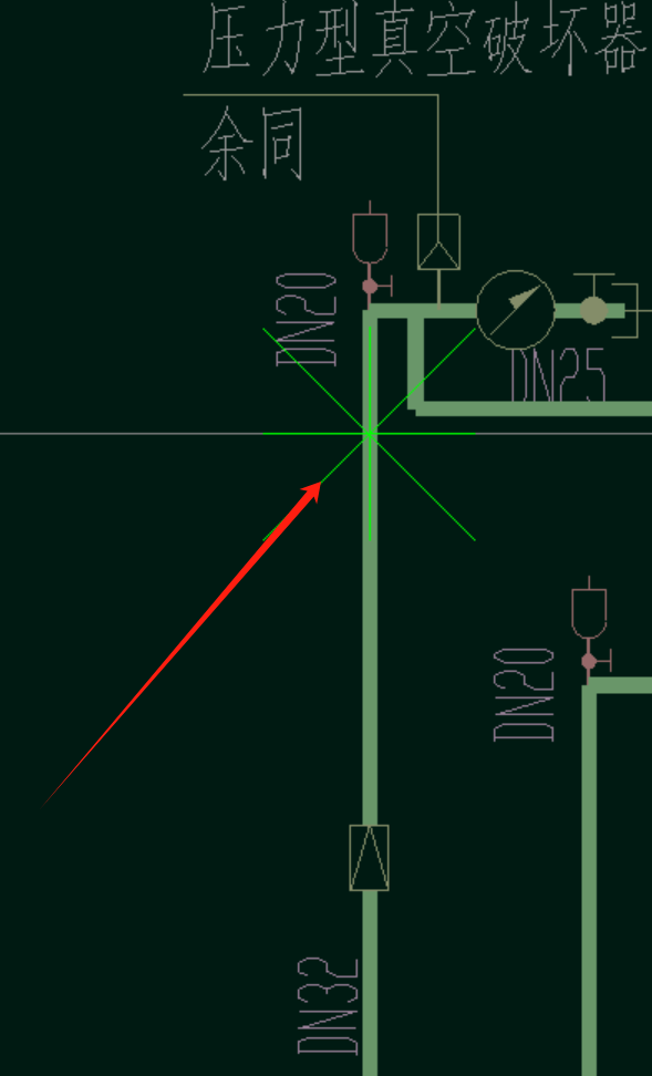

  • 請(qǐng)教這個(gè)出屋面的穿墻套管是好大管徑
我來(lái)答 收藏  舉報(bào)
    預(yù)算中,直接選DN32的套管,定額含量應(yīng)該是DN50吧
    2023-12-14 01:16:12
  • 如果有樓板套管規(guī)格,選擇DN32的套管(此處高度還沒(méi)有變徑)。
    首次提交 2023-12-14 06:13:47  最近修改2023-12-14 06:14:32 (修改過(guò)1次)
  • 套管是DN50的
    2023-12-14 07:53:01
  • 一般來(lái)套管大于管徑兩個(gè)號(hào),墻洞大三個(gè)號(hào),DN20-DN32套管
    2023-12-14 08:36:10
