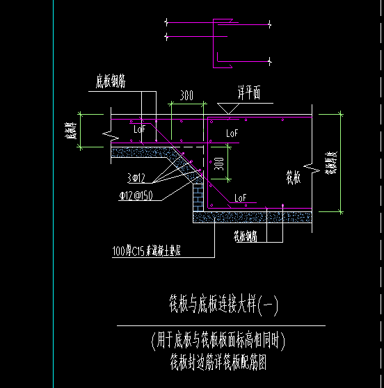

    請教下,這種變截面軟件能否設置筏板變截面
    加腋部分用自定義線繪制

  • 你好,不能完全達到這個效果的。建議你使用別的異型構件處理這個底部加腋部分。
