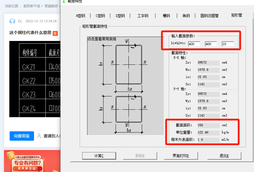

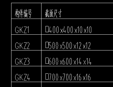

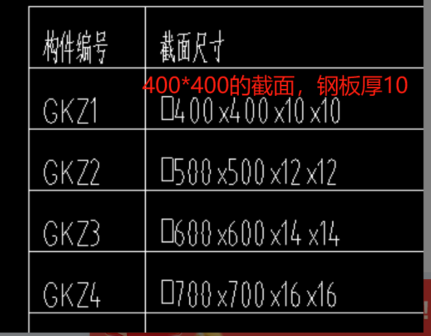

方管的
首次提交 2023-12-12 13:34:40 最近修改2023-12-12 13:36:10 (修改過2次)
xagcc 鉆石專家
答題: 316832 被贊: 71997
方管。
2023-12-12 13:36:10
晶嶺不肖生 白銀專家
答題: 11447 被贊: 8546
矩形的
2023-12-12 13:36:29
