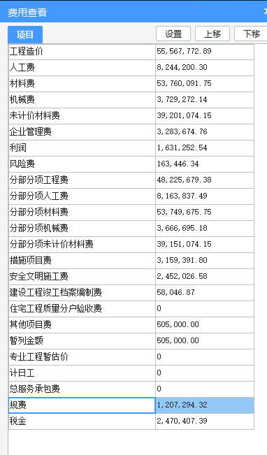

  • 工程造價(jià)是有哪幾項(xiàng)組成的?
    應(yīng)該要加哪幾項(xiàng)才等于總造價(jià)55567772.89元呢?
    程造價(jià)
我來(lái)答  邀請(qǐng)別人來(lái)回答
 提醒提問(wèn)者
  • 是本表的全部合計(jì)。
    2023-12-12 11:26:31
  • 分部分項(xiàng)費(fèi)、措施項(xiàng)目費(fèi)、其他項(xiàng)目費(fèi)、規(guī)費(fèi)、稅金
    2023-12-12 11:28:41
  • 分部分項(xiàng)工程費(fèi)、措施費(fèi)、其它項(xiàng)目費(fèi)、規(guī)費(fèi)、稅金
    2023-12-12 11:34:19
