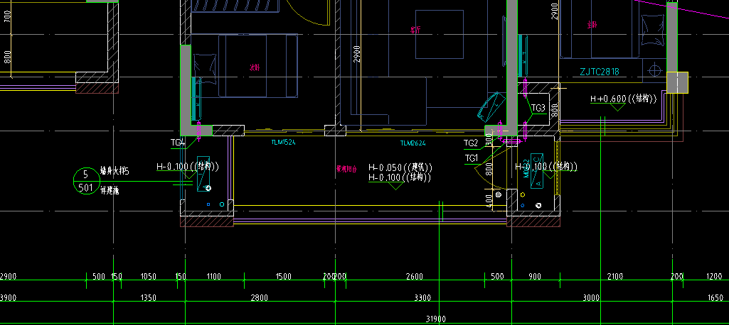

肖迪 2023-12-08 10:32:43 | 重慶市 土建 | 240查看 5回答
2023-12-08 10:35:31 補充
全部回答 (5) 首答僅用{{minutesHtml}}
可遇難求 鉆石專家
答題: 106160 被贊: 42449
半面積。
2023-12-08 10:33:35
輕舟淡月 鉑金專家
答題: 77181 被贊: 19040
結構外陽臺,算一半
2023-12-08 10:33:38
nh 鉆石專家
答題: 136392 被贊: 28076
1/2
2023-12-08 10:34:18
雪花飄 飄 鉑金專家
答題: 37697 被贊: 8927
結構外算一半
2023-12-08 10:34:19
小的大牛 黃金專家
答題: 52588 被贊: 14902
你好,半面積。這個均在結構外的,所以計算半面積。

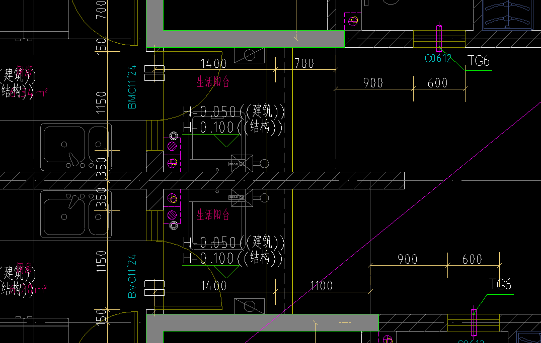

請問箭頭所指陽臺是按全面積還是半面積計算?注意陽臺左側為廚房砌體墻,右側為剪力墻,但中間還有個欄桿以及空洞,這種情況能否算作是結構內陽臺?
