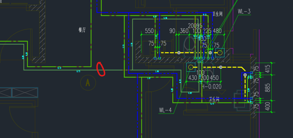

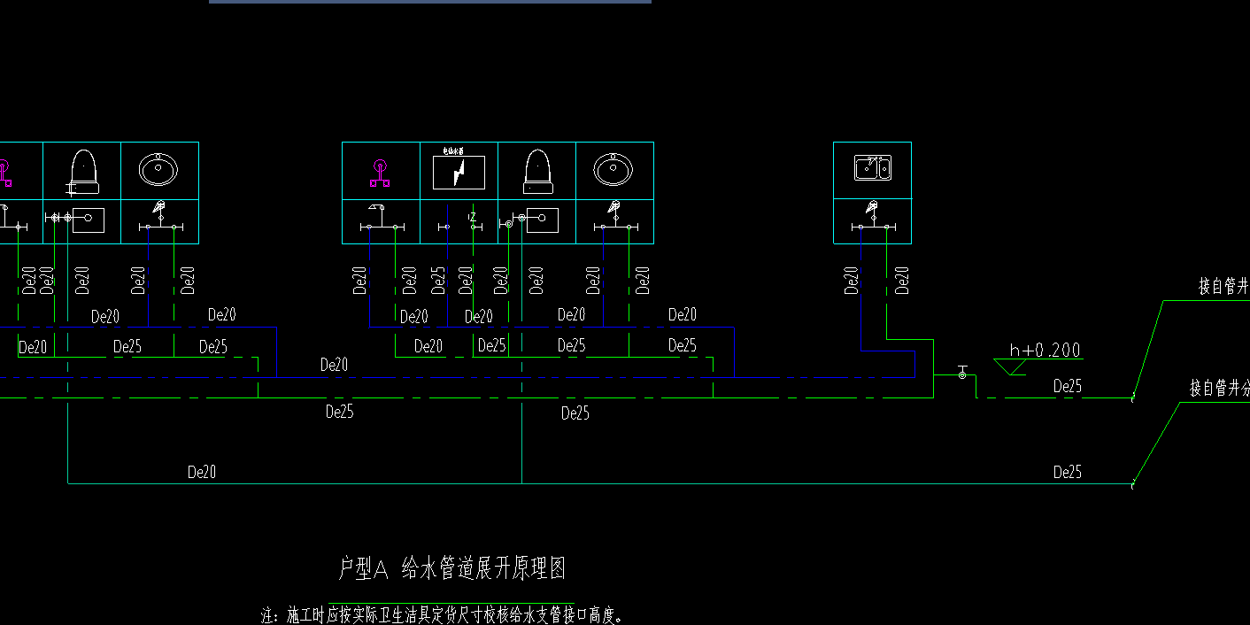

    標記管徑圖一最下面的為中水管道,管徑分為de20 25.       圖二紅圈標記為中水管道。請問平面圖在那個位置劃分de20和de25
    截圖2看不清,通常在三通處變徑。
    2023-12-07 16:54:21
  • 一般再三通的位置變徑
    2023-12-07 16:55:16
  • 在三通出變徑
    2023-12-07 16:56:28
  • 連接馬桶給水管的都是中水管,接馬桶是De20,干管是de25。
