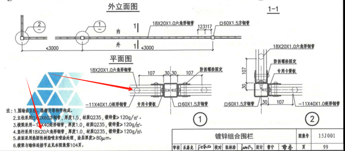

18*20*1.0六角形鋼管

這個應不是六角,是六棱
首次提交 2023-12-07 10:29:28 最近修改2023-12-07 10:55:03 (修改過1次)
郭衛科 黃金專家
答題: 24950 被贊: 5990
0.597kg/m
按照展開76寬1.0厚的鋼板計算就可以了;
2023-12-07 11:01:35
