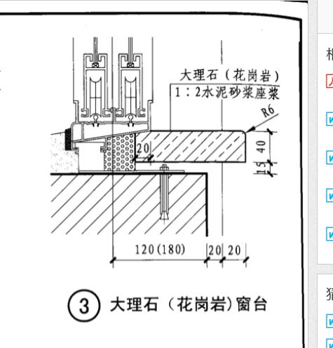

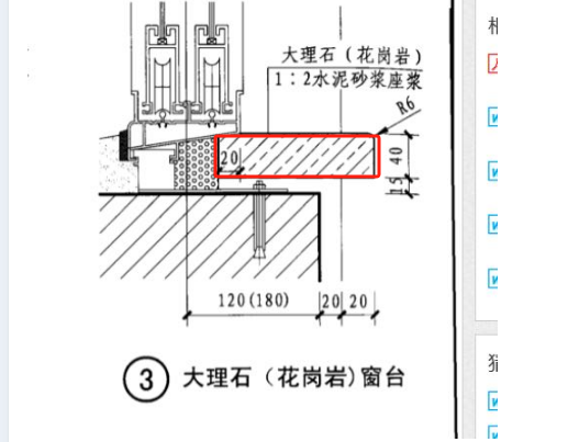

    1. 面積應該是長度*寬度,寬度為120+20+20;
    2. 窗臺板的厚度是40;定額中的是25mm厚度。

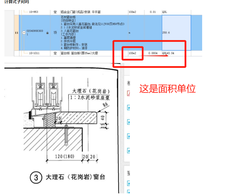

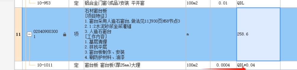

    看一下工程量
    是面積
    長度*0.04是什么單位

  • 你這個式子肯定是不對的,清單給的長度工程量,定額是要按面積計算,面積應該是長度乘以寬度
    你圖片里乘的厚度,不是寬度
