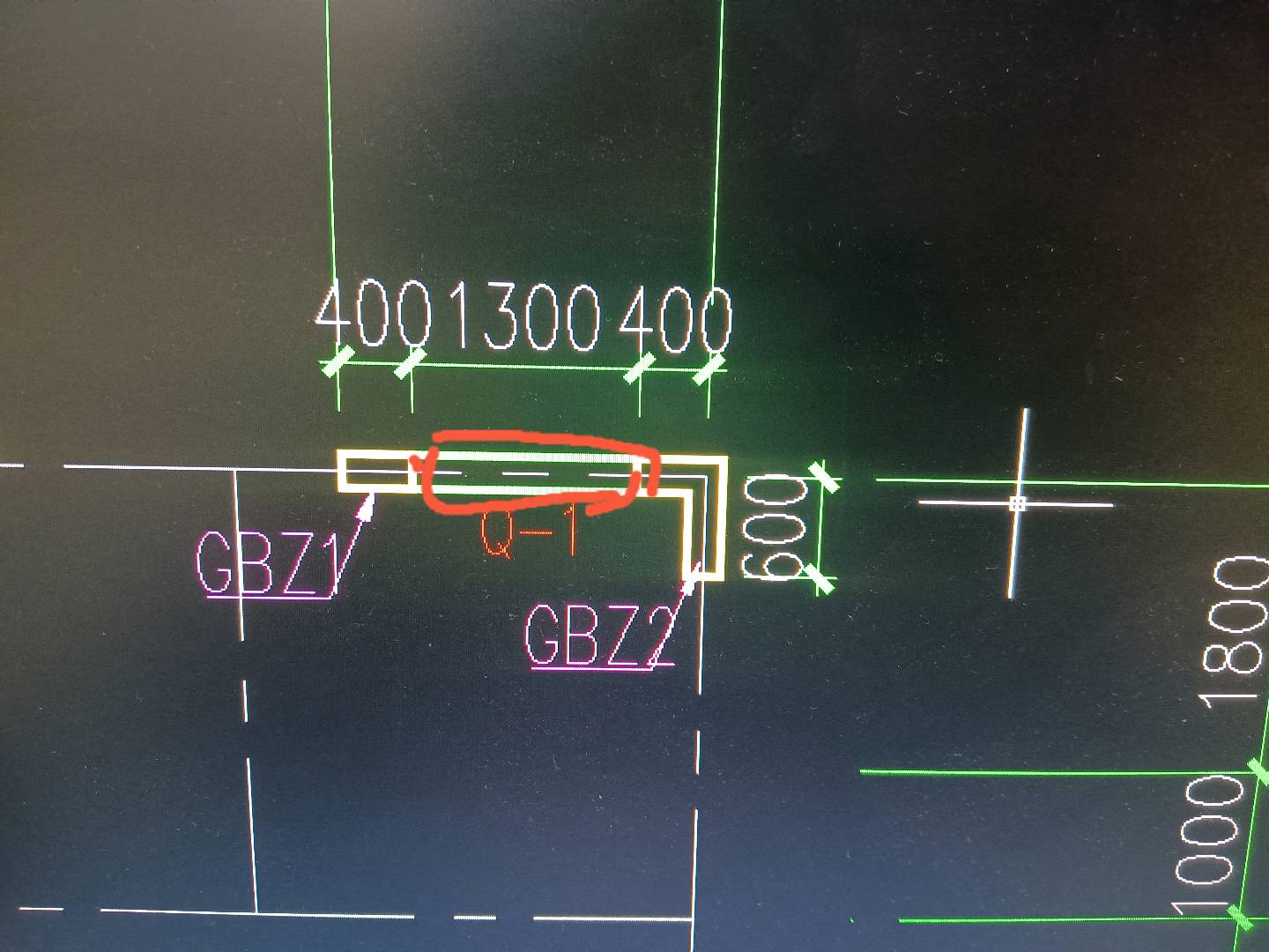

  • 紅色的是剪力墻,暗柱是單算的嗎?

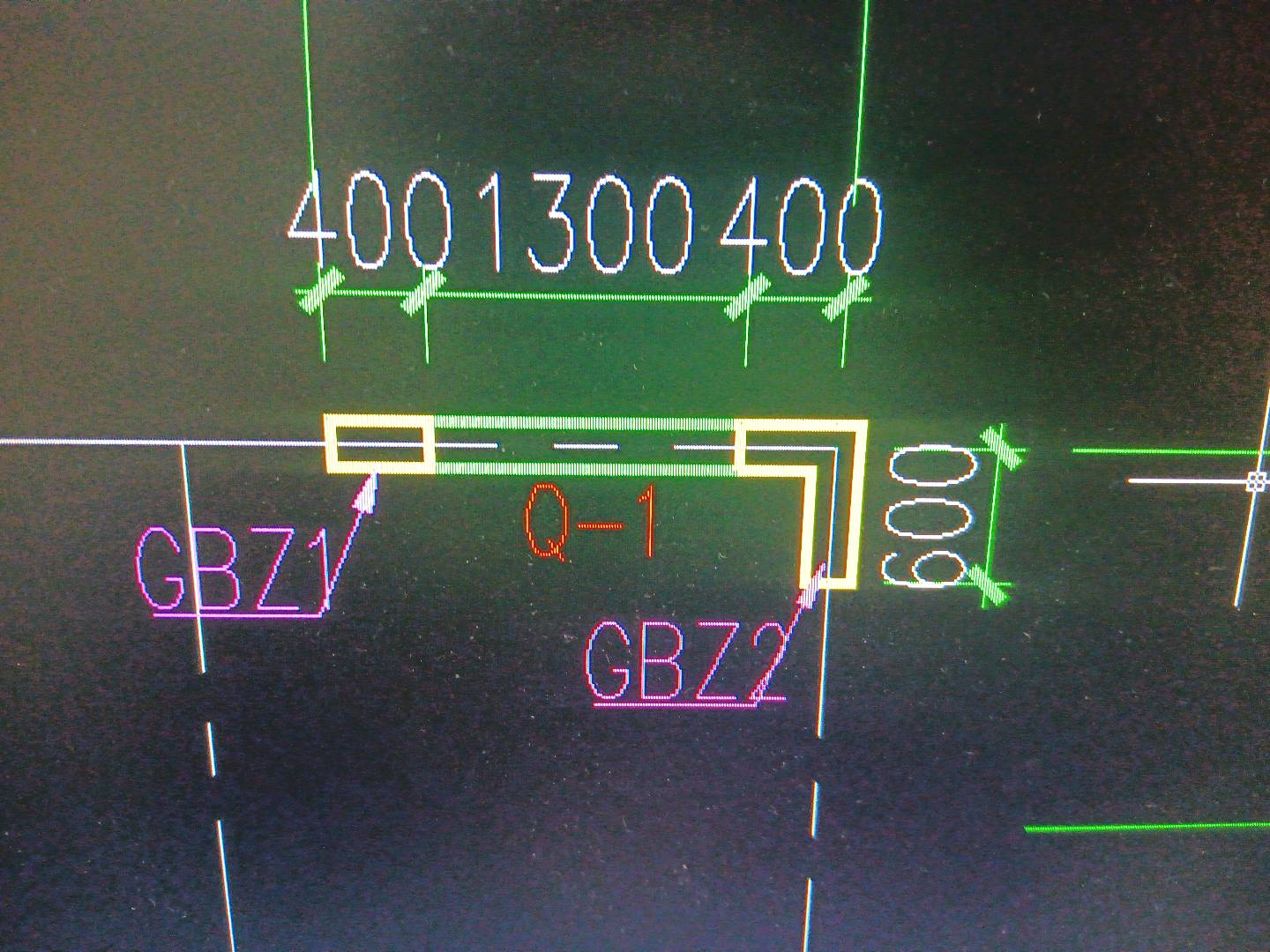

    剪力墻暗柱
    2023-12-06 11:16:18 補充
    兩個是分開的嗎?

  • 剪力墻布滿暗柱
    2023-12-06 11:16:53
  • 暗柱是墻的一部分,不用單算
    2023-12-06 11:16:59
  • 暗柱部分也有布置剪力墻,暗柱并入剪力墻計算
    2023-12-06 11:17:10
  • 是的,分別用暗柱及剪力墻設置
    2023-12-06 11:18:24
  • 暗柱單獨畫,暗柱范圍內也要滿畫剪力墻; 暗柱屬于剪力墻的一部分,只計算鋼筋,不單獨計算混凝土、模板、腳手架
