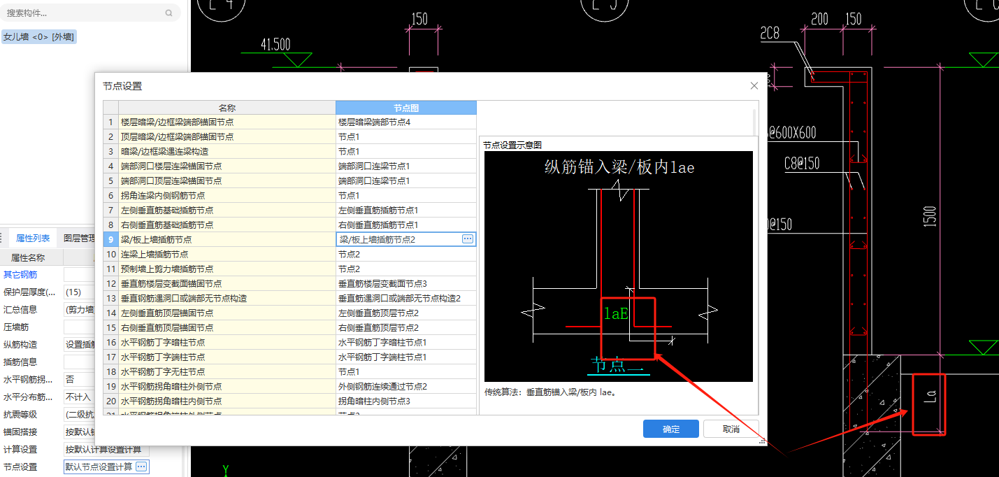

  • 計算設置剪力墻插筋怎么不能改la,只能lae?
    剪力墻插筋
    老師,這個怎么不能改成la,la跟lae的錨固長度不一樣,處理方法是?直接填幾倍d嗎?
    可以算出來長度是多少直接輸入長度數值,保證量對就行。
    2023-12-05 23:32:55
  • 可以直接填幾倍d,或長度
    2023-12-06 06:46:59
  • 可以直接修改為多少倍,或具體數值來處理.
    2023-12-06 07:08:03
