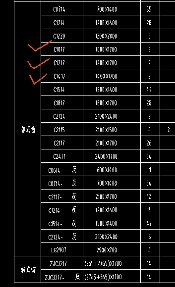

  • 老師,我是個新手,做預算時窗戶項太多,不同尺寸的窗是否要一個一個單獨列項嗎?
    窗戶
    單獨
    不用
    門窗按照面積計算的
    不是按樘計算的,所以,我認為不需要分
    材質一樣的、開啟一樣的,合并一起就可以的
    2023-12-05 16:58:51
  • 需要單獨組價
    2023-12-05 16:59:00
  • 做法一樣的合并在一起,按面積計算
