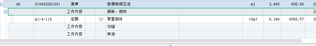

眼里有星星 2023-12-05 10:45:34 | 廣東省 土建裝飾 | 180查看 2回答
格兒造價 專家
答題: 4432 被贊: 1010
13清單規范的規定,結論是可以的
2023-12-05 10:53:14
yimin304
答題: 210 被贊: 64
按定額規則肯定是不行的,0.1m3以內才能套用零星砌體,建議套磚基礎、地溝定額。
