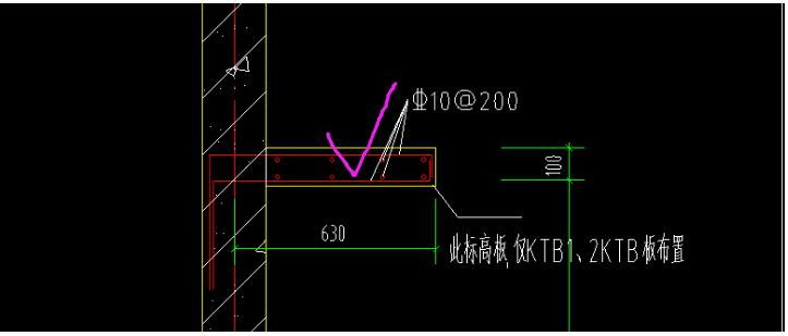

  • 懸挑板 圖中的板是否為懸挑板
    挑板
全部回答 (6) 首答僅用{{minutesHtml}}
    不屬于懸挑板,因為板四邊都有梁了
    2023-12-04 06:57:22
  • 是的呢
    2023-12-04 05:08:35
  • ⅩLl~5為挑梁,L5為連梁。此部分板為平板,不屬于懸挑板。
    2023-12-04 07:11:49
  • 不是
    2023-12-04 07:41:02
  • 不是,下例這樣是懸挑板懸挑
    首次提交 2023-12-04 07:43:15  最近修改2023-12-04 07:45:06 (修改過1次)
  • 不是
    有梁
    2023-12-04 08:17:47
