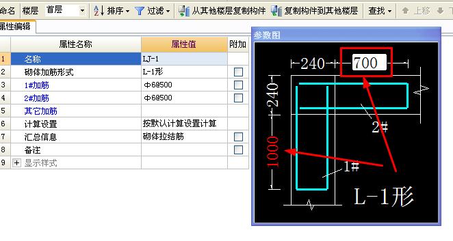

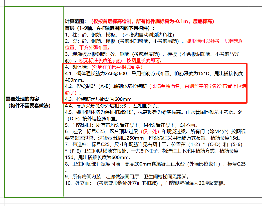

  • 求問土建GTJ里,設置如圖所示框里的內容,通常筋和拉結筋,怎么設置?
    砌體加筋
    2023-12-02 12:39:36 補充
    是否都有砌體加筋布置?以及拉結筋起步距離如何設置?

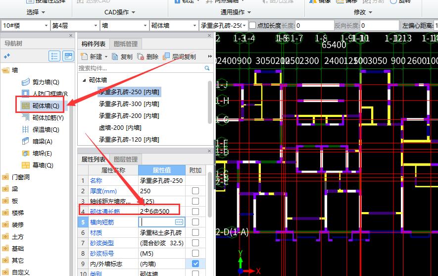

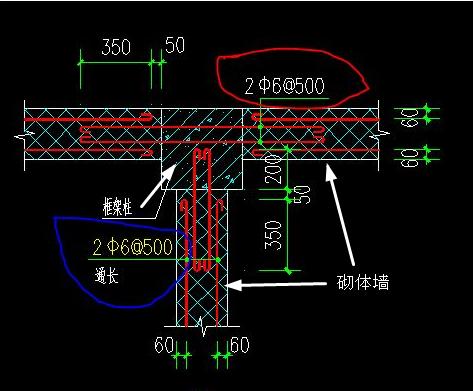

  • 通長筋在砌體墻中屬性中輸入
    砌體加短筋用砌體加筋畫
    步距在規格中輸入,例如a6-500
    首次提交 2023-12-02 12:39:59  最近修改2023-12-02 12:42:15 (修改過2次)
  • 拉結筋用砌體加筋設置
    砌體通長筋在砌體墻屬性中設置
    拉結筋
    廣聯達服務新干線
    建筑行業快速問答平臺-答疑解惑
    首次提交 2023-12-02 12:40:18  最近修改2023-12-02 12:43:52 (修改過2次)
  • 砌體構件中設置
