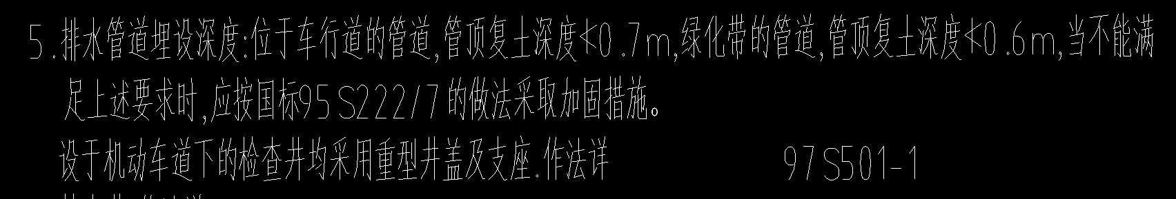

  • 挖管的溝槽土方深度含不含管覆土深度?有沒有什么依據?
    墊層底
    挖溝槽土方清單計價里面:基礎墊層底標高*挖土深度(墊層高+管直徑+覆土深度)?挖土方含不含管頂覆土深度?
    挖溝槽深度是從自然地坪標高到槽底標高的高度,與覆土沒有關系的呀,不要扯到一起。
    2023-12-01 14:48:56
  • 首先你要知道你開挖前的標高是多少,如果開挖前地面標高已經是覆土完成面的標高,那就是包含覆土深度的,反正就是開挖前的標高,往下挖到墊層底這個深度。
    2023-12-01 14:49:12
  • 挖管的溝槽土方深度不含管覆土深度。
