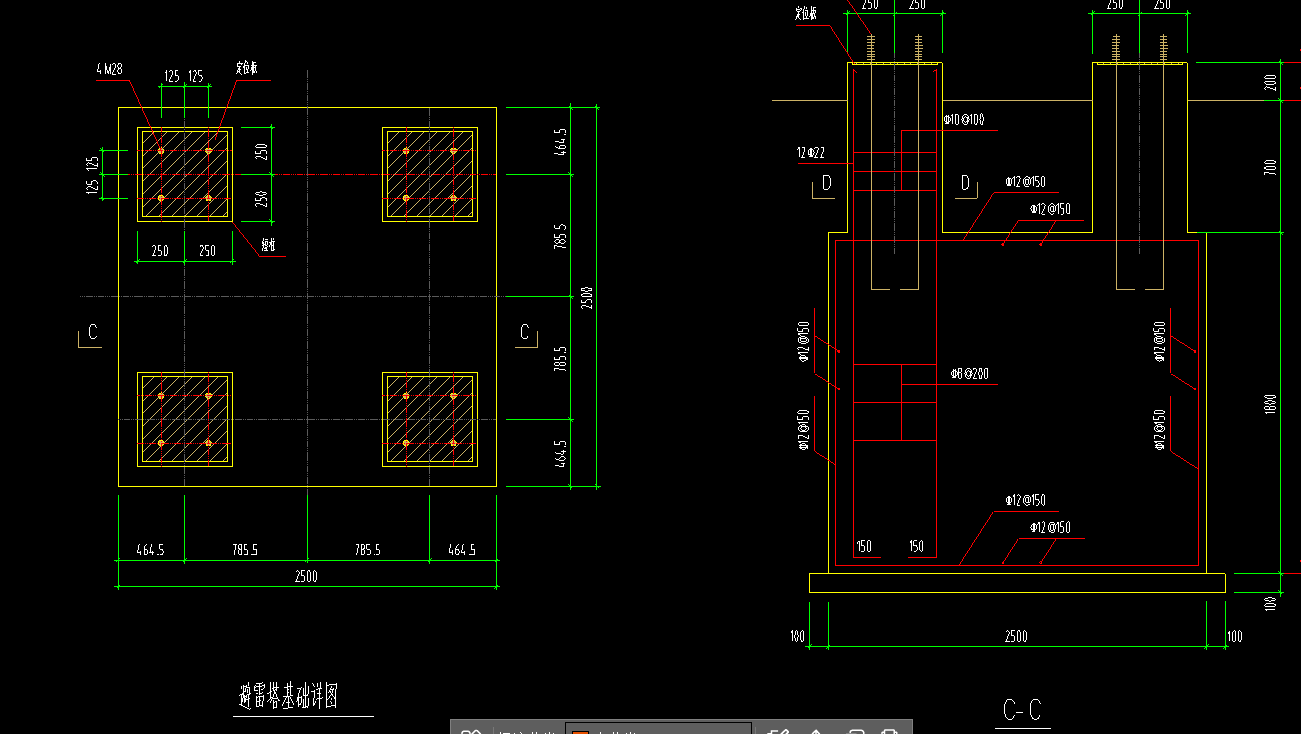

筏板吧
2023-11-30 16:49:14
答題: 56 被贊: 15

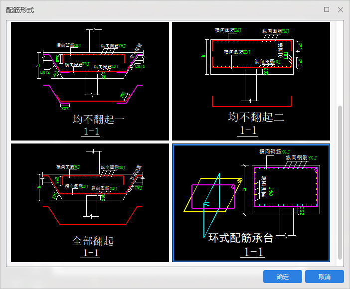

剛才沒看清楚圖,重新回答 根據圖紙配筋大樣用承臺最合適(環形配筋承臺)
首次提交 2023-11-30 16:52:43 最近修改2023-11-30 17:29:14 (修改過2次)
