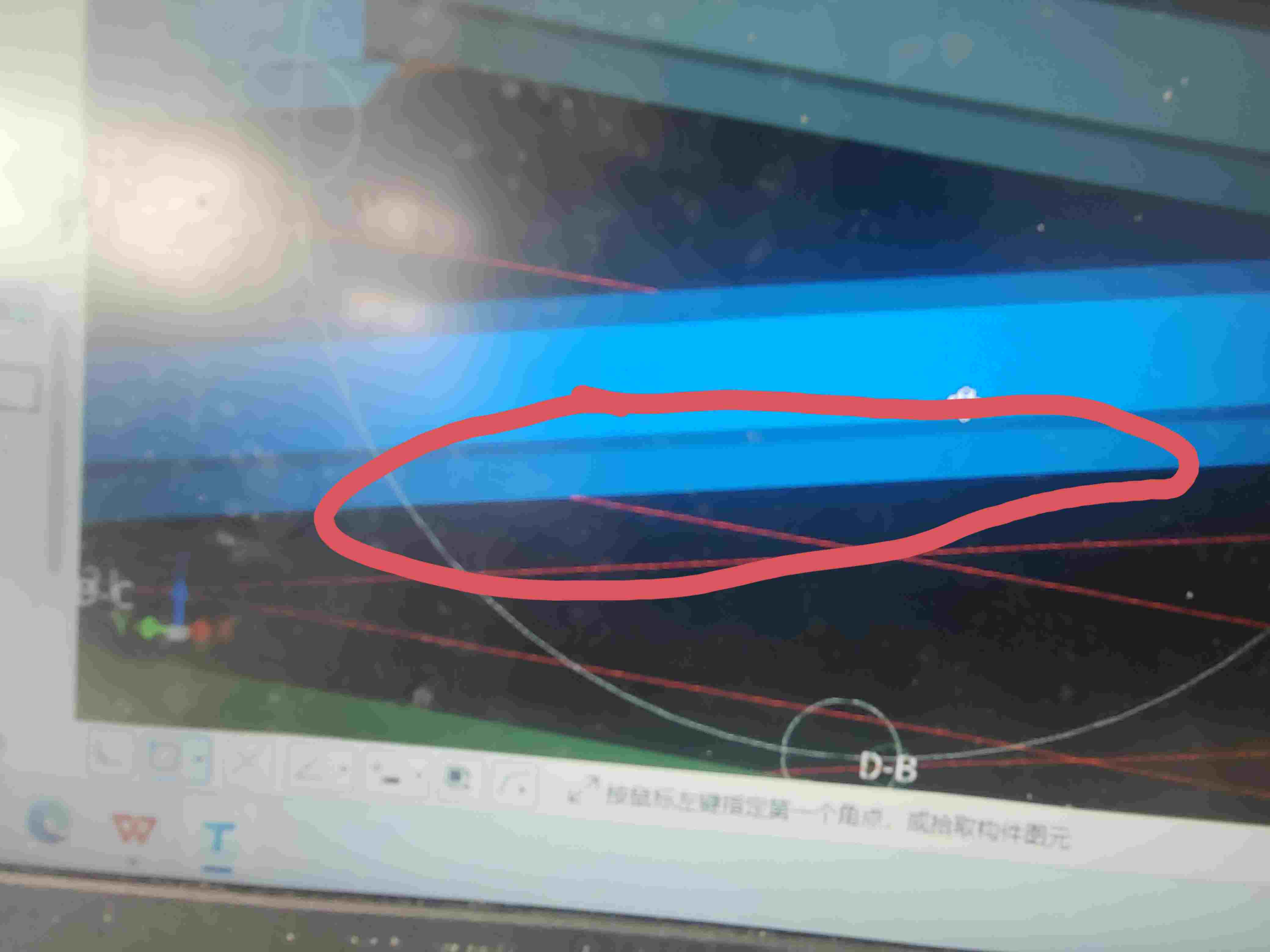

  • 請問后澆帶的兩側怎么置磚胎模,或者能用其他什么構件來代替,只要能算出兩側的量就行
    后澆帶
全部回答 (5) 首答僅用{{minutesHtml}}
  • 后澆帶不能有模板,用鋼絲網隔開,預埋好止水帶,二次后澆是方便清理
    2023-11-30 11:10:21
  • 兩側不需要模板。
    2023-11-30 11:10:22
  • 提后澆帶長度*磚胎膜的墻厚
    2023-11-30 11:10:45
  • 后澆帶兩側沒有磚胎膜的
    2023-11-30 11:11:23
  • 后澆帶不是磚胎模,應是模板或其他材料類;是的
