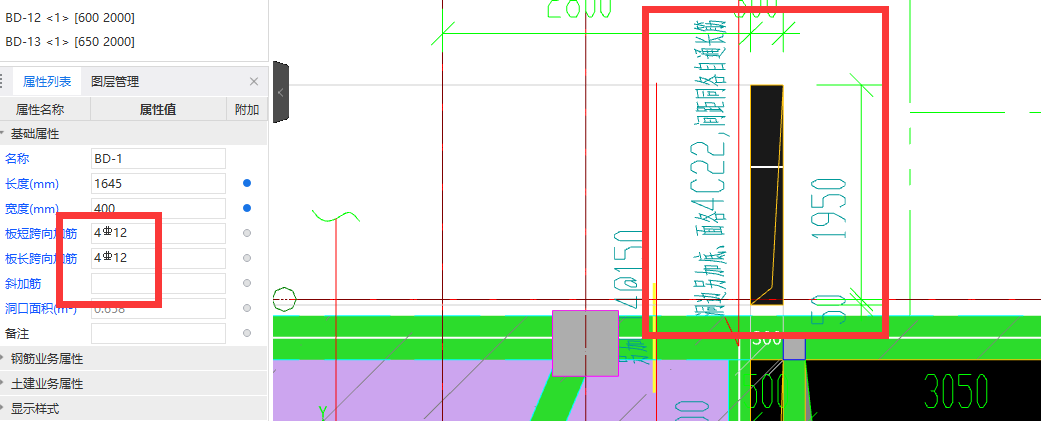

  • 請問這個板洞筋只需要在左側(cè)位置輸入4C22就可以了嗎,怎么右邊說明還提到了通長筋
    板洞
    是通長布置的,底、面各4C22的。

  • 如果不方便識別板長短跨時,就要在表格編輯,或者定義自定義鋼筋線布置,也可以在板洞屬性的其它鋼筋里編輯

  • 右邊是說明了附加的底和面筋.可以在其他鋼筋中輸入.
