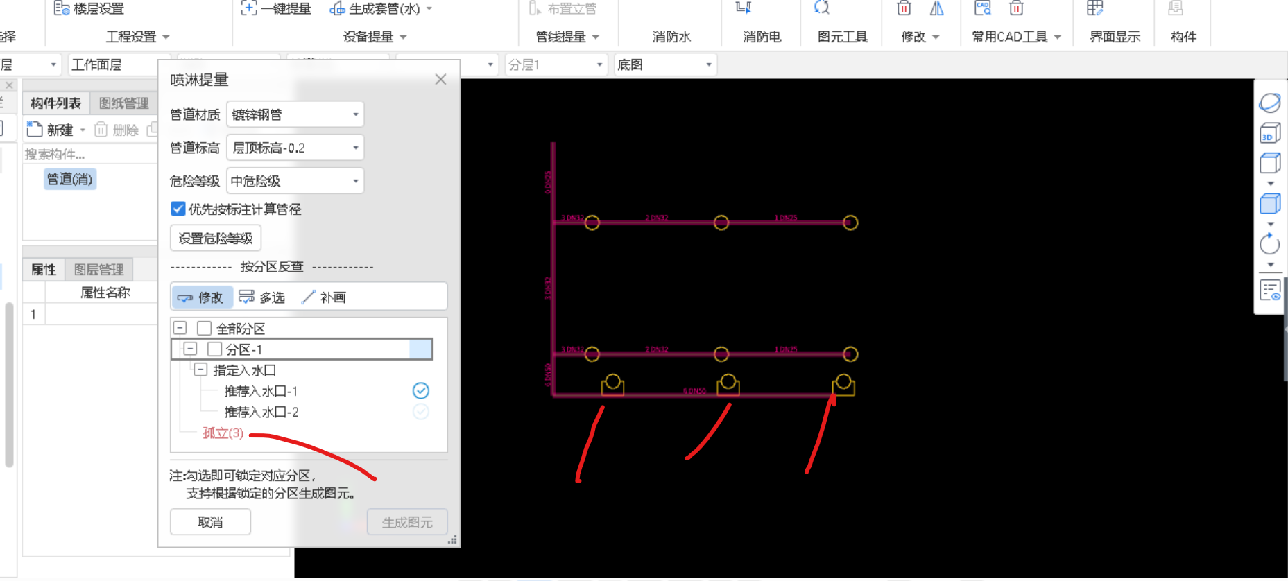

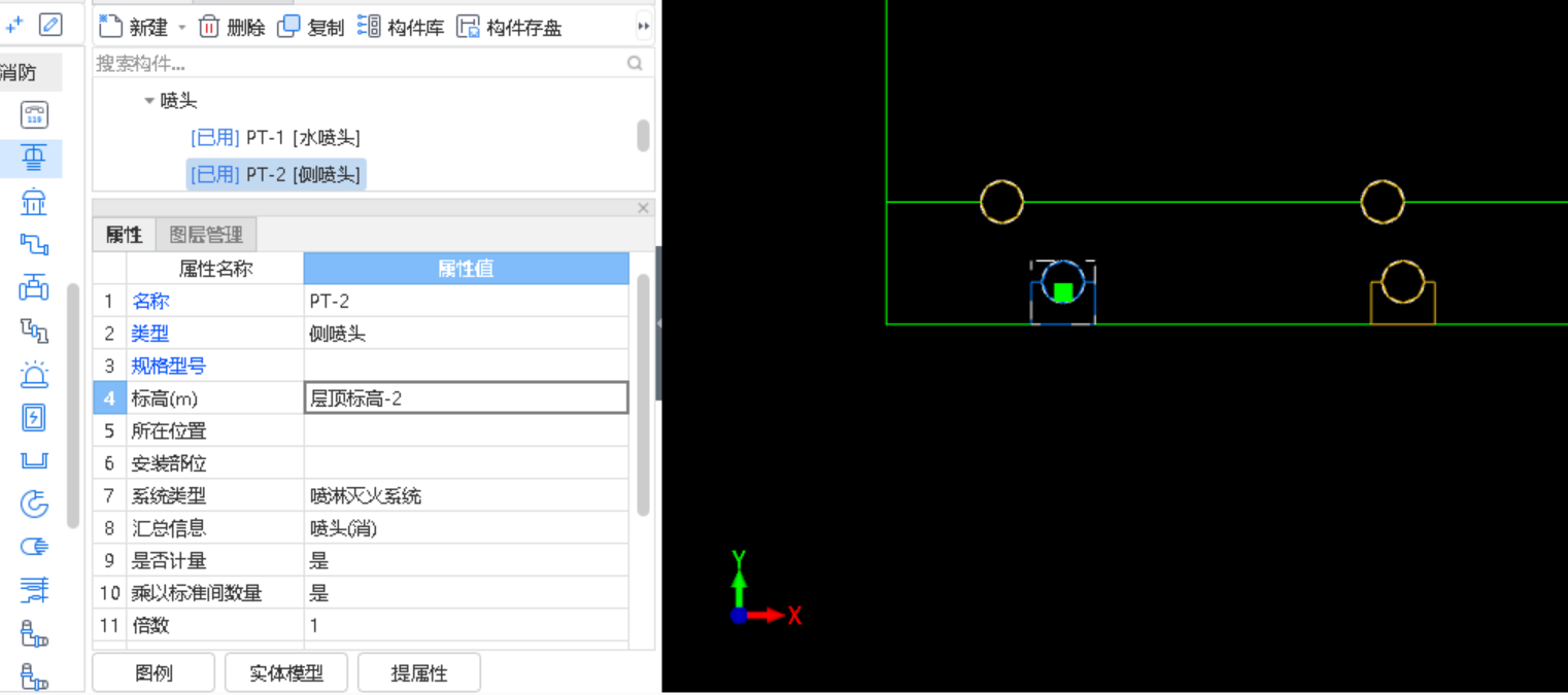

為什么管道不與側噴相連
故與昔 專家
答題: 7270 被贊: 19352
側排不會生成立管,因為是在管道側邊安裝的,你可以補畫一點點連到側噴中心。
