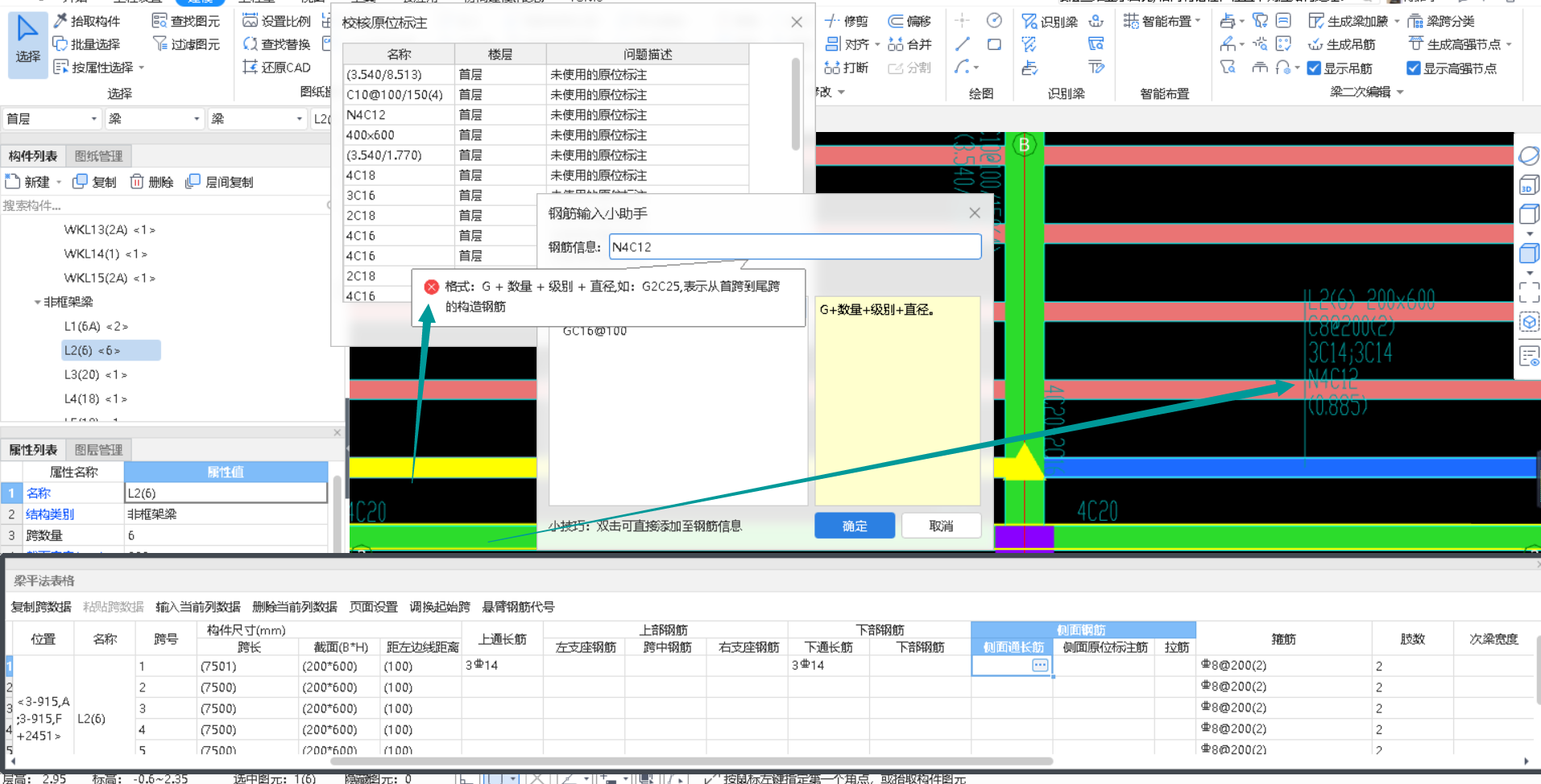

  • 為啥我的抗扭鋼筋輸入不進(jìn)去?
    抗扭鋼筋

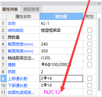

    在梁的【屬性列表】中,將“結(jié)構(gòu)類別”先修改為“受扭非框架梁”,然后在側(cè)面鋼筋中即可輸入抗扭鋼筋信息。
    2023-11-28 10:56:45
  • 鋼筋輸入受扭筋在屬性列表里輸入,你那里是原位標(biāo)注格式只能是構(gòu)造鋼筋
    2023-11-28 10:57:59
