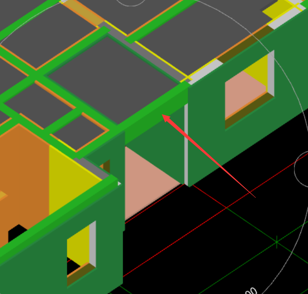

    天棚有沒有誰注意過這種情況,梁下沒有墻,布置外墻就不會計算這個地方,雖然可以用貼面計算,但是布置這塊板的天棚時,天棚會計算這個外側面。怎么處理比較好。
  • 可以在梁位置按梁截面用砌體墻填充布置墻面,或者貼面,更改天棚規則不計算梁外露
    2023-11-27 15:24:08
  • 要想算給墻面,那就在這個位置畫到砌體墻,布置個墻洞到梁底
