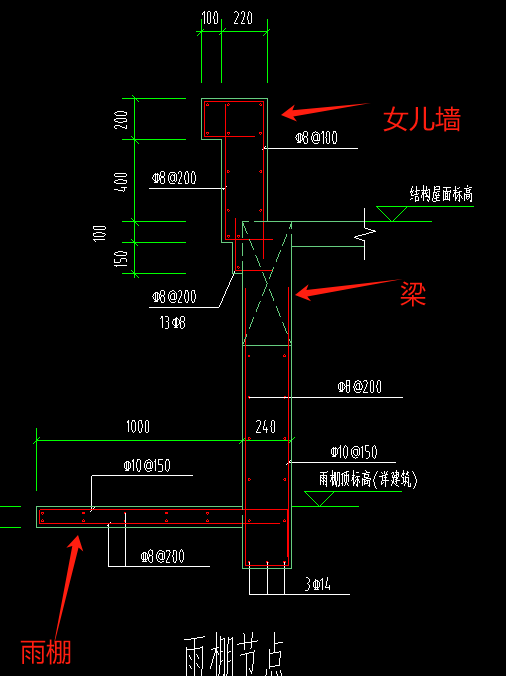

大雁 2023-11-27 11:57:40 | 浙江省 土建 | 352查看 3回答
Otto Apocalypse
答題: 2138 被贊: 681
一起澆筑的,鋼筋還要錨入呢
2023-11-27 12:00:08
睡 蓮 鉑金專家
答題: 74516 被贊: 24329
一次
2023-11-27 11:59:01
爍楠科技 鉆石專家
答題: 69730 被贊: 89437
一起現澆的
2023-11-27 11:59:32
