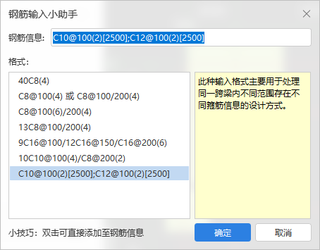

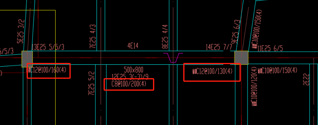

跨長7400mm,梁高800,四級抗震,怎么計算C12-100,C12-160,C12-130,C8-100,C8-200的長度

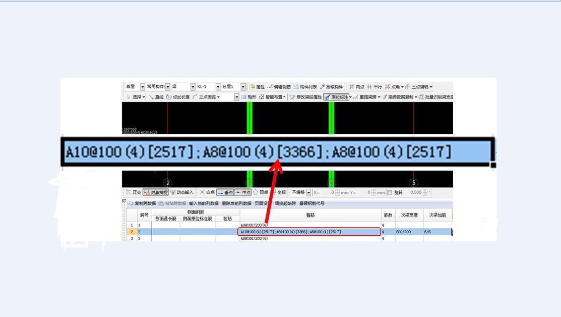

同一跨梁箍筋信息不一樣怎么處理?

同一跨梁兩種箍筋怎么設置
如圖:同一跨梁中左右兩個部位的箍筋設置不一樣,這種應該怎么布置?
這個箍筋信息怎么輸入
