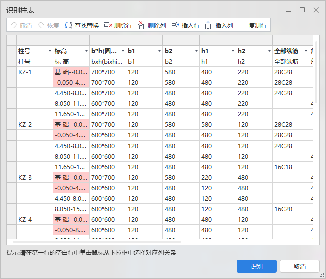

各位前輩,識別柱表出現這種情況怎么操作
xagcc 鉆石專家
答題: 316832 被贊: 71998
刪除這一列識別
2023-11-26 14:02:03
nh 鉆石專家
答題: 135145 被贊: 27881
刪除文字及【-】號
2023-11-26 15:02:14
那年、花落 鉑金專家
答題: 27102 被贊: 20208
把漢字改成標高值
2023-11-27 08:39:20
