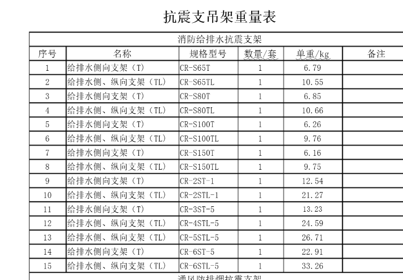

    給排水關于支架重量我百度搜出這個表,請問除了這個表格還有其他更詳細的表格嗎?例如我想知道3TL,8TL/T這些規格的就沒有,請問有哪些地方可以查到
  • 抗震支架按套算的,想知道他重量是要做什么。
    2023-11-25 11:12:16
  • 這個表格名稱里面其實就是兩種T和TL,和你需要的只是各自名稱不一樣,其實都是共性的,前面多1個S也許就是表示水
    2023-11-25 11:25:31
  • 江蘇這邊有抗震支架的信息價,按套記,分單、雙向,各專業的都有,可以參照,但是價格高的離譜。正常抗震支架是需要廠家專業深化的。
