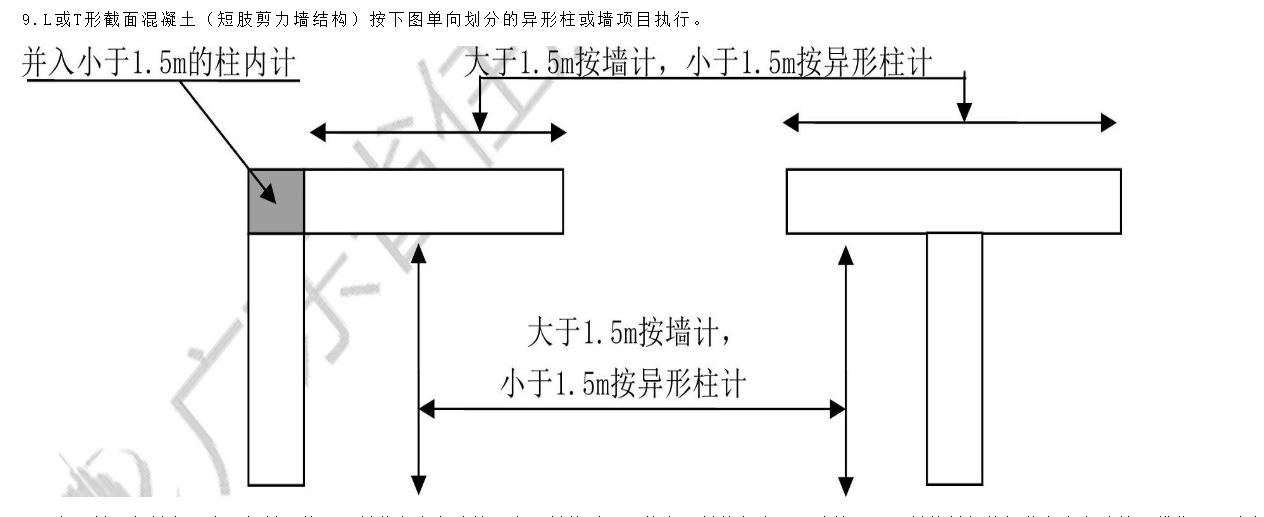

    1. 是不是暗柱+剪力墻結(jié)構(gòu)執(zhí)行這個(gè)
    2. 那個(gè)并入小于1.5內(nèi)計(jì),是不是大于1.5m就不用計(jì)算了?
    3. 按墻計(jì)算是不是還要判斷這個(gè)墻是短肢剪力墻還是直行墻嗎?

    1、是根據(jù)具體的結(jié)構(gòu)尺寸區(qū)分
    2、大于1.5是按墻計(jì)算,
    3、直行形就可以了
    4、認(rèn)真閱讀規(guī)則去理解
    2023-11-24 16:10:46
  • 1一般側(cè)壁墻沒(méi)這個(gè)問(wèn)題,這就是用來(lái)算住宅暗柱+剪力墻。
    2那個(gè)是指工程量并入小于1.5米的一邊計(jì)算,如果兩邊都大于1.5米,那就都是墻了,不存在說(shuō)不用算。
    3是的,要判斷。
    4最后這個(gè)就是指工程量的劃分和套價(jià),包括混凝土和模板,但不影響整體的工程量的。
