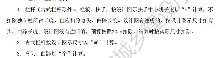

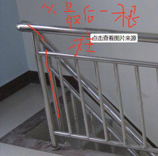

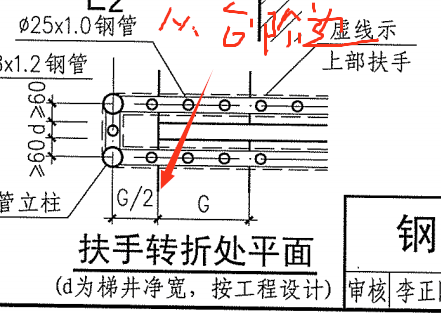

請問彎頭伸出去的尺寸是從最后一個臺階邊開始測的,而不是從最后一根立柱開始測的

是要看實際

彎頭按扶手尺寸可以,并是按個計算
