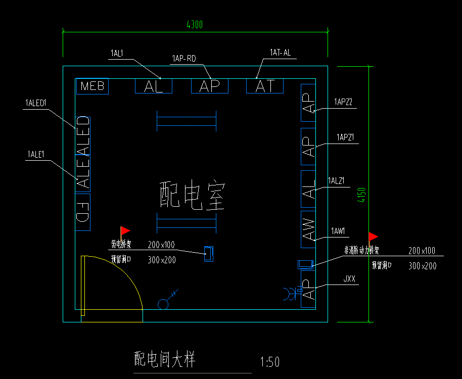

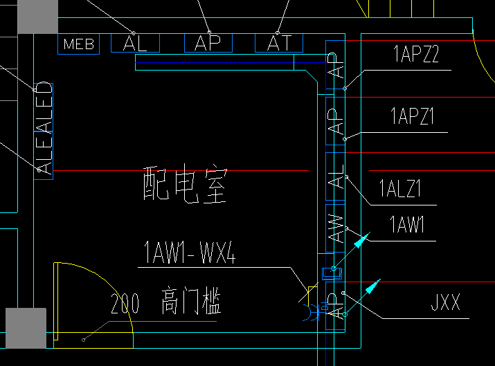

  • 老師們,這個(gè)配電箱與水平橋架怎么連接的?怎么判斷豎直方向是用的橋架還是配管?

  • 常規(guī)都是橋架下去的、不然每條回路都破洞穿進(jìn)去橋架沒(méi)法用的
    2023-11-24 09:48:04
  • 電纜從橋架進(jìn)入配電箱,只有1根電纜(配一根管),只有2根電纜(配2根管),超過(guò)2根電纜(做豎向橋架)
    2023-11-24 19:47:42
  • 設(shè)置豎向橋架
    2023-11-24 22:59:41
