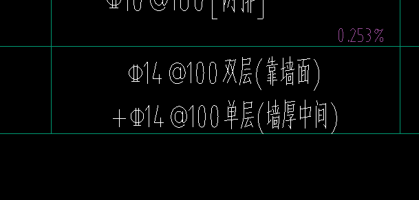

  • 這個怎么弄,怎么輸入
全部回答 (5) 首答僅用{{minutesHtml}}
  • 截圖片面,這是什么?大點范圍名稱都顯示出來
    首次提交 2023-11-23 22:52:25  最近修改2023-11-23 22:52:55 (修改過1次)
  • 你好,你這個是剪力墻嗎?
    軟件中剪力墻水平筋或垂直筋不輸入排數時,默認是2排;
    若要輸入多排,直接在鋼筋信息前的()內輸入鋼筋排數。如:(3)B12@200;
    若每一排鋼筋信息不同,可用+連接;如:(1)B14@200+(1)B12@200+(1)B16@200。
    2023-11-23 22:52:57
  • 這就是3排鋼筋,直接輸入(3)C14@100
    2023-11-23 22:53:26
  • 3排筋,輸入1C14@100+1C14@100+1C14@100或(3)C14@100
    2023-11-23 22:53:40
  • 就是三排鋼筋,在定義剪力墻時分別在水平和垂直分布筋欄中輸入(1)C14@100+(1)C14@100+(1)C14@100
