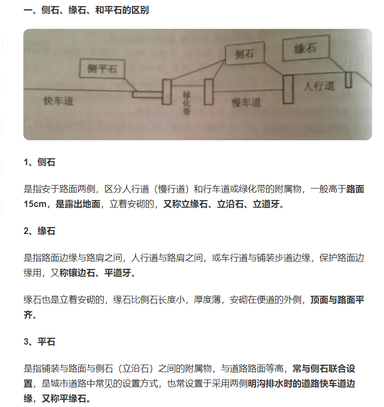

  • 市政,側(cè)平石,側(cè)石,緣石怎么區(qū)分啊,有沒有圖片參考呀
    緣石
    2023-11-23 10:33:58
  • 平石是平著鋪砌的,在瀝青砼面層的邊緣,與路面一平,平石外側(cè)安砌側(cè)石。 側(cè)石是立著安砌的,一般比路面高15cm~20cm。 緣石也是立著安砌的,緣石比側(cè)石長度小,厚度薄,一般安砌在便道的外側(cè),頂面與便道一齊。
    圖片百度一下
