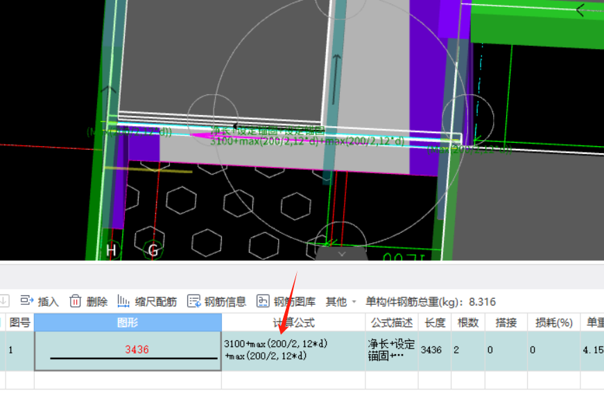

球球 2023-11-22 17:44:17 | 陜西省 土建土建計量GTJ | 236查看 3回答

3100[長度]+max是取大值的意思,就是二分之間距和12*鋼筋直徑兩者取大值;然后再加上二分之間距和12*鋼筋直徑取大值,就得出長度了

你好,梁:凈長3100,+錨固長度(200/2和12d取大值)
