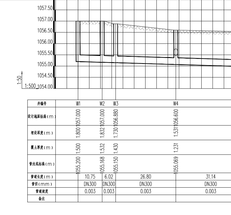

種在歲月的沙丘 2023-11-22 17:26:44 | 陜西省 安裝預算加密鎖 | 214查看 3回答

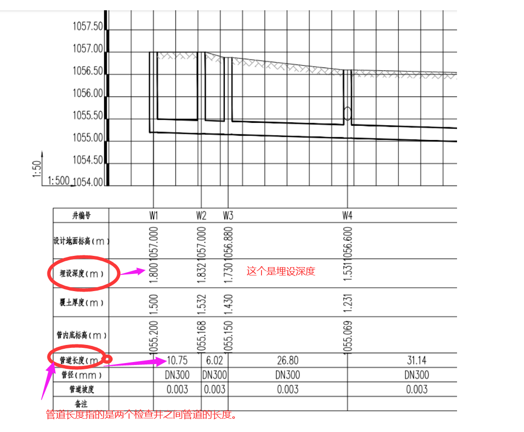

你好,看圖

埋設深度是從地面到管的高度,管道長度是井和井之間的長度

長度不是埋設深度,兩回事

污水檢查進的深度就是下圖的管道埋深的深度嗎,那么每個井深度不一樣要單獨算嗎
