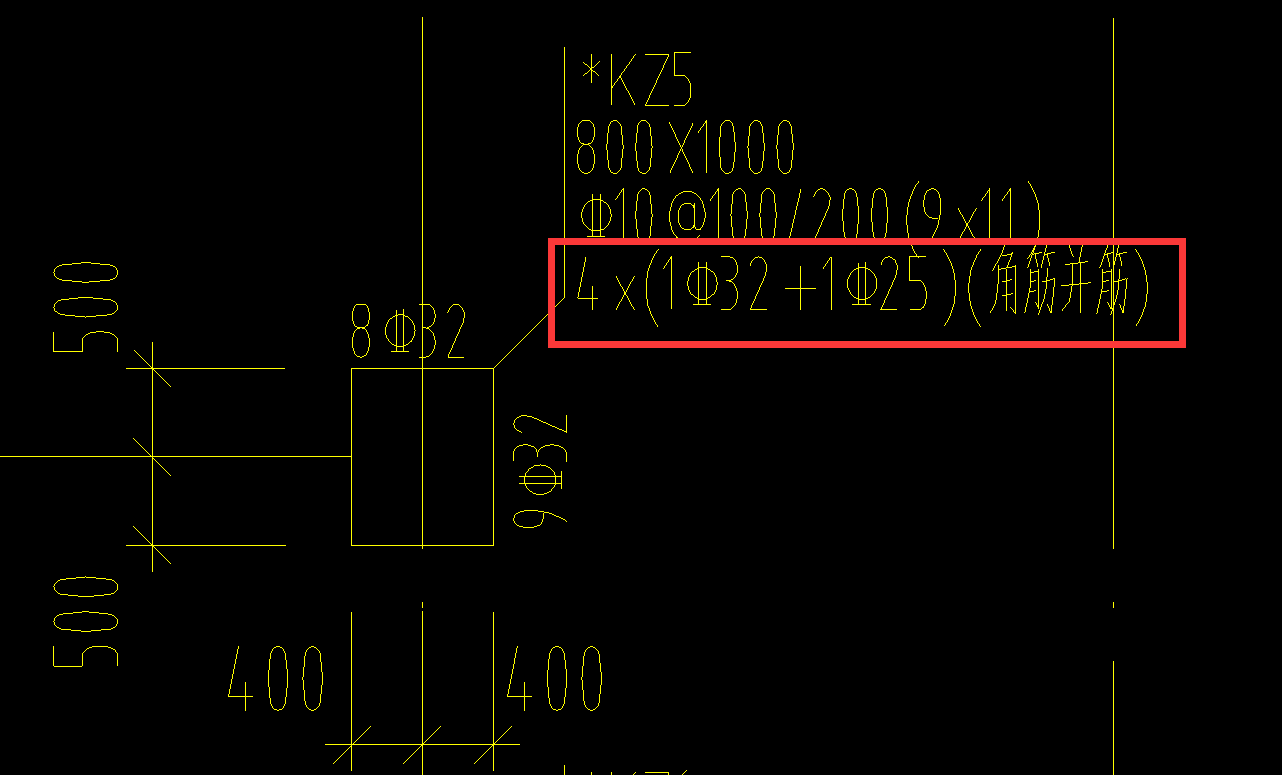

    請(qǐng)問(wèn)這種柱子的鋼筋怎么輸入。
我來(lái)答  邀請(qǐng)別人來(lái)回答
 提醒提問(wèn)者

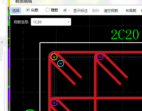

  • 并筋,截面編輯里點(diǎn)布
    2023-11-21 14:17:31
  • 截面編輯里畫(huà),可以用shift+左鍵偏移

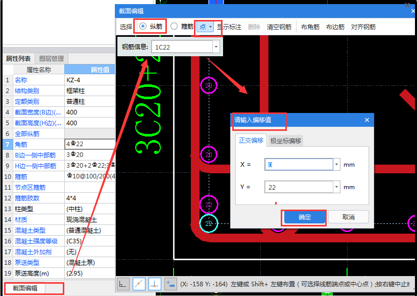

  • 你好,按照下面方法操作。
    步驟一:點(diǎn)開(kāi)柱【屬性列表】下面的【截面編輯】。
    步驟二:選擇里面的“縱筋”和“點(diǎn)”功能。
    步驟三:鼠標(biāo)左鍵放到可以捕捉到點(diǎn)的位置,再按鍵盤(pán)上的Shift鍵不放,點(diǎn)一下鼠標(biāo)左鍵彈出輸入偏移值彈框,輸入偏移距離布置即可。如圖:
    2023-11-21 14:26:06
