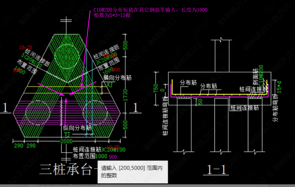

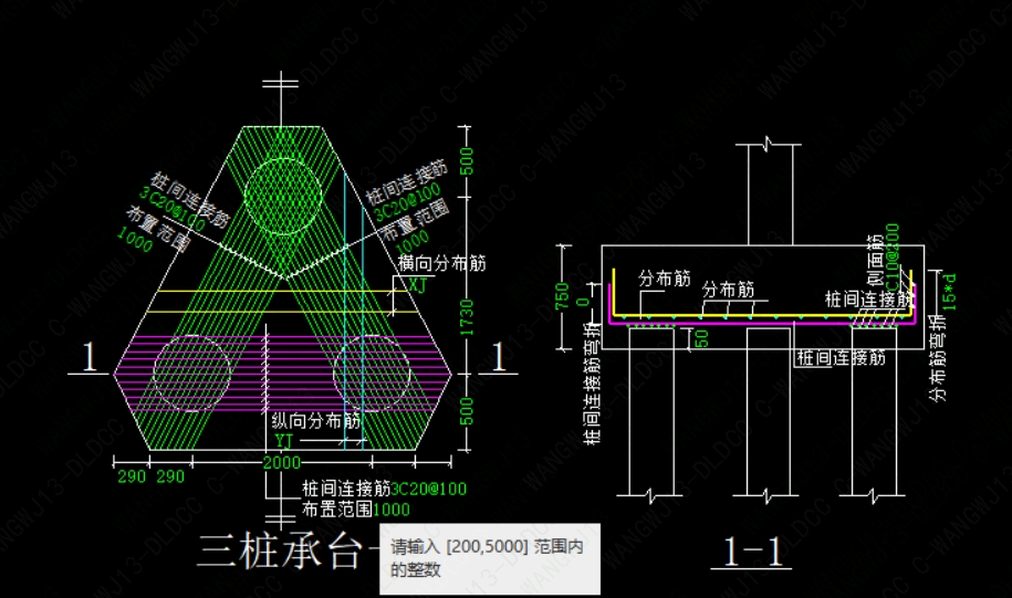

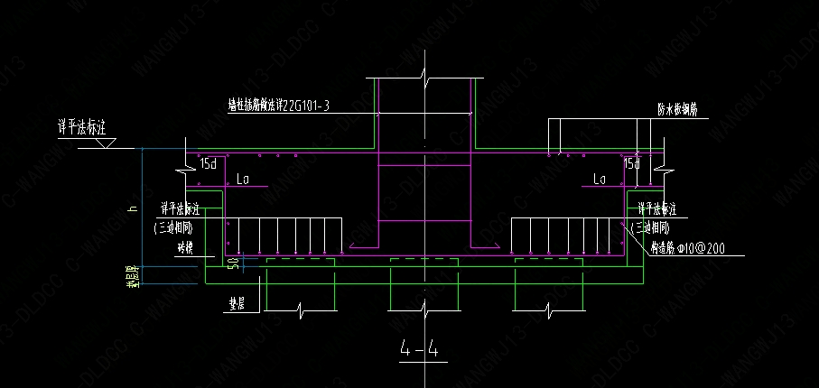

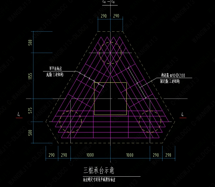

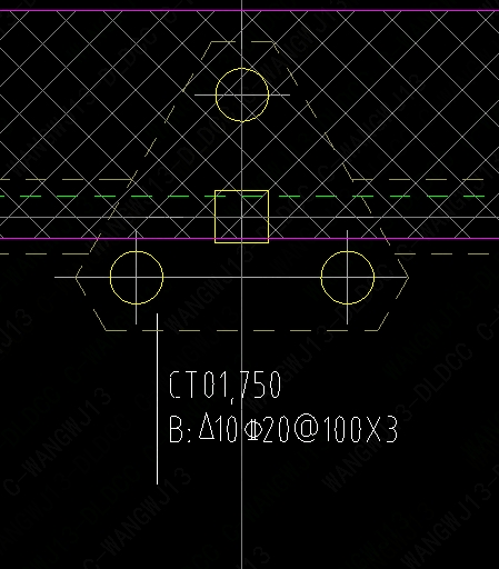

  • 圖紙承臺鋼筋是什么意思,軟件中怎么輸入
    承臺鋼筋
    承臺
    廣聯(lián)達服務新干線
    輸入好10C20鋼筋的上彎長度建筑行業(yè)快速問答平臺-答疑解惑
    2023-11-21 14:13:58
  • 三樁承臺,三邊相同的樁間連接筋
    2023-11-21 14:02:29
  • 等邊三樁承臺,三條邊的底部受力筋都是10c20
    2023-11-21 14:03:37
