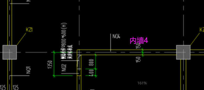

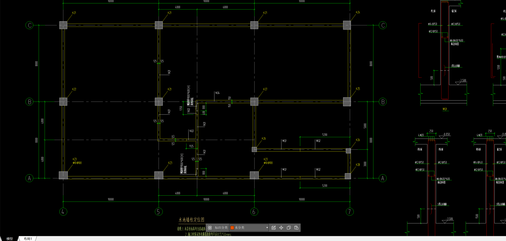

  • 屬于砌體墻還是剪力墻
    剪力墻
  • 剪力墻,看剖面
    2023-11-21 11:13:04
  • 剪力墻
    砌體墻
    首次提交 2023-11-21 11:13:19  最近修改2023-11-21 11:13:59 (修改過1次)
  • 剪力墻。
    砌體墻是砌塊的么,一般就是只有一個砌體加筋,這個旁邊的詳圖寫的是詳細的,各種鋼筋。
    2023-11-21 11:14:46
  • 看剖面圖根據標高圖去確定應該屬于剪力墻
