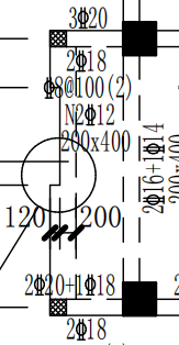

新建異形梁,截面編輯
2023-11-20 09:39:59
紅梅傲雪 鉑金專家
答題: 183706 被贊: 53918
應該是局部造型外挑的吧
看截面箍筋,不是異形箍吧
2023-11-20 09:40:24
小的大牛 黃金專家
答題: 52514 被贊: 14871
你好,你這個可以按照一個尺寸新建,然后分跨在原位標注中設置其尺寸。
