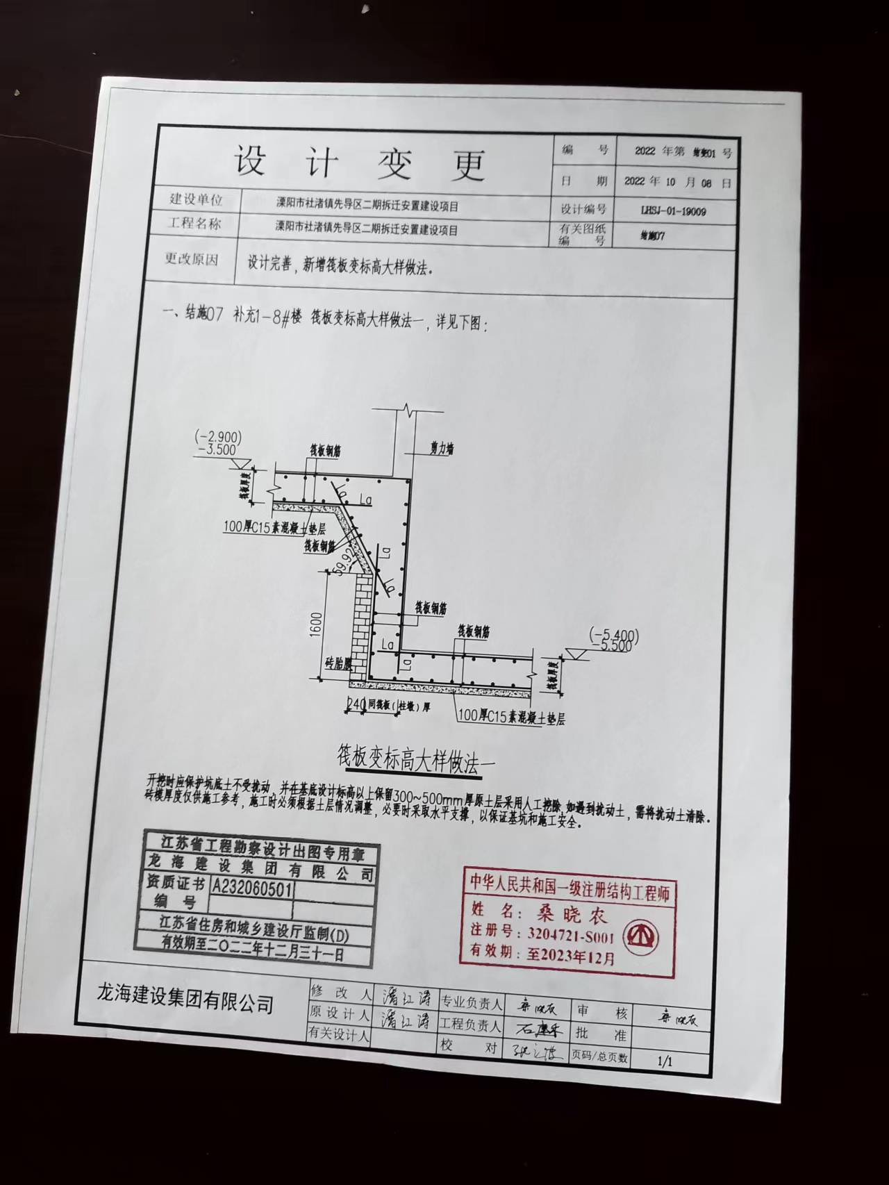

  • 請問一下各位師傅,這種應(yīng)該怎么處理,筏板,怎么設(shè)置筏板變截面

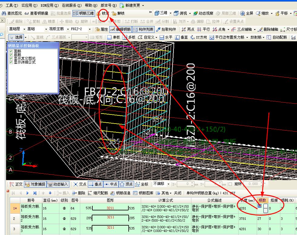

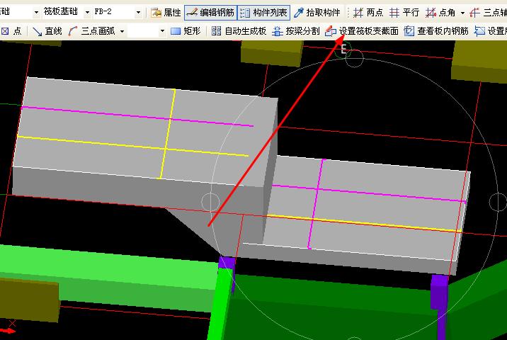

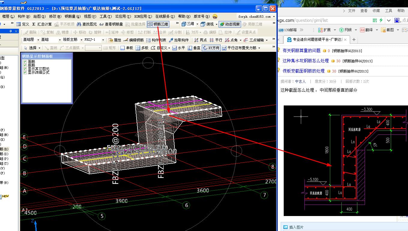

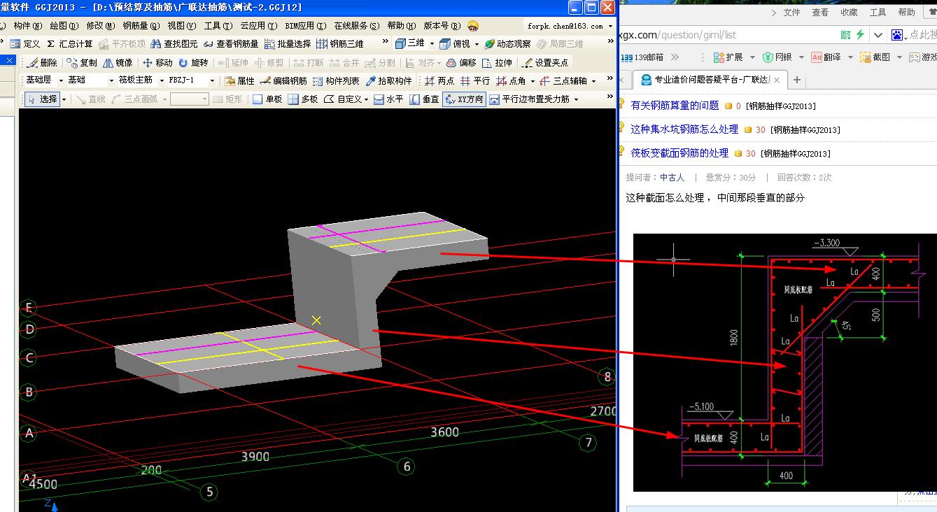

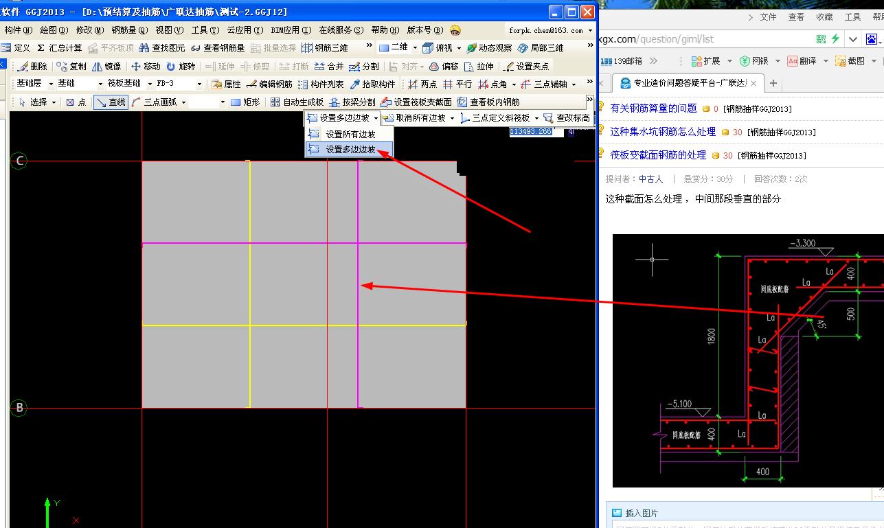

    只能用筏板處理,因為有很多高低跨筏板,不適合用其他圖元畫
    方法如下:
