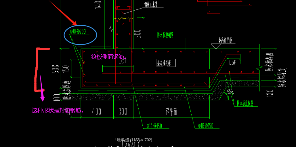

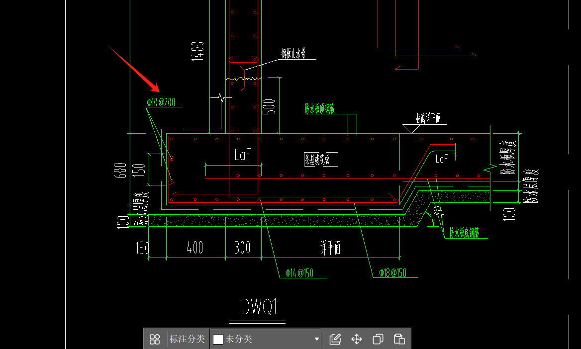

火了火了 2023-11-19 19:10:55 | 山東省 土建 | 231查看 5回答
全部回答 (5) 首答僅用{{minutesHtml}}
大慶張工 黃金專家
答題: 41485 被贊: 16572
縱向鋼筋
2023-11-19 19:12:25
雪花飄 飄 鉑金專家
答題: 37164 被贊: 8806
側面鋼筋
2023-11-19 19:31:06
zhangy 鉑金專家
答題: 101279 被贊: 73277
2023-11-19 19:57:59
雪蓮 鉑金專家
答題: 31734 被贊: 7880
箭頭指的C10-200是筏板側面縱筋
2023-11-19 20:00:40
那年、花落 鉑金專家
答題: 27053 被贊: 20170

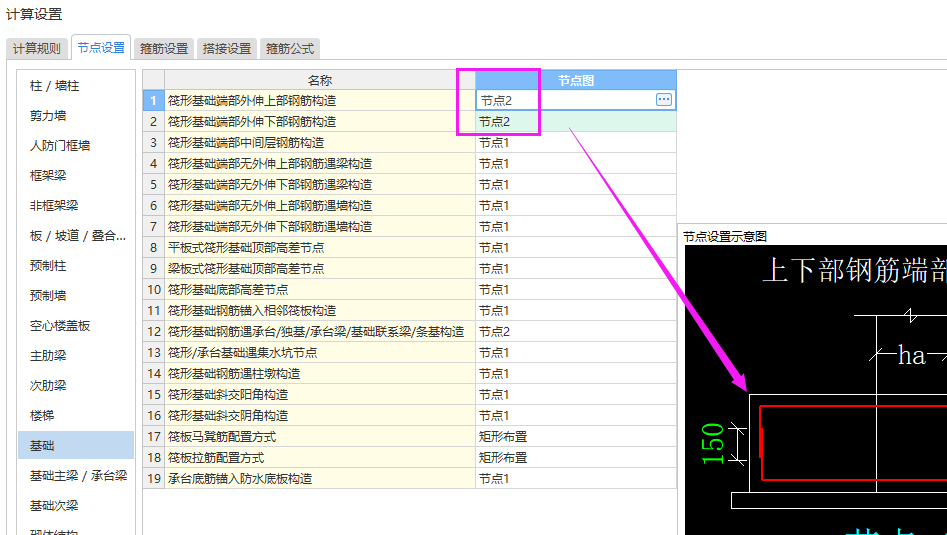

是側面鋼筋; 封邊采用的是 上下鋼筋交錯搭接150,在節點設置里修改
