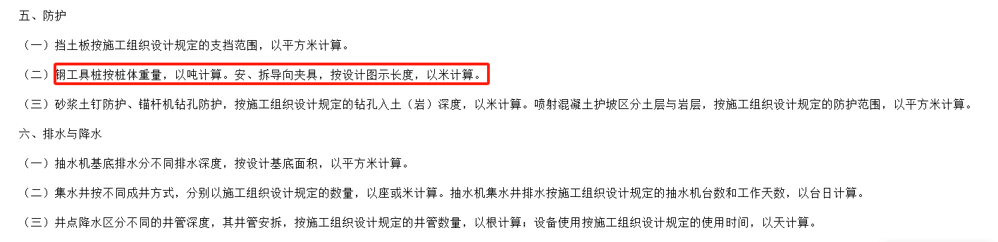

  • 什么叫鋼工具樁?什么叫導向夾具?
    樁
  • 建議到施工現(xiàn)場看看吧
    2023-11-19 10:38:51
  • 由自然地面到樁頂標高的距離,就是送樁深度。 在實際施工中,當送樁至樁頂高于自然地面大約30cm時,要套一只特殊鋼制工具,送樁機械通過這個送樁工具,把樁送入到自然地面一下設計要求的樁頂標高,然后把這個送樁工具吊回地面,我們看到地面留下了一只一只洞,這就是送樁的結(jié)果。 這里的特殊鋼制工具,就是工具樁。
    關鍵詞在導向裝置上,控制部件沿一定方向運動的裝置,夾具導向裝置可以有兩種理解: 1、控制夾具沿一定方向運動的裝置 2、夾具運動部件(如老虎鉗的鉗口)的方向控制置
    首次提交 2023-11-19 10:38:56  最近修改2023-11-19 10:39:28 (修改過1次)
  • 鋼工具樁適用于深基坑工程的支護等;打鋼板樁時為鋼板樁定位等的一種工具
    2023-11-19 11:02:21
  • 就鋼板樁或打型鋼樁支撐
