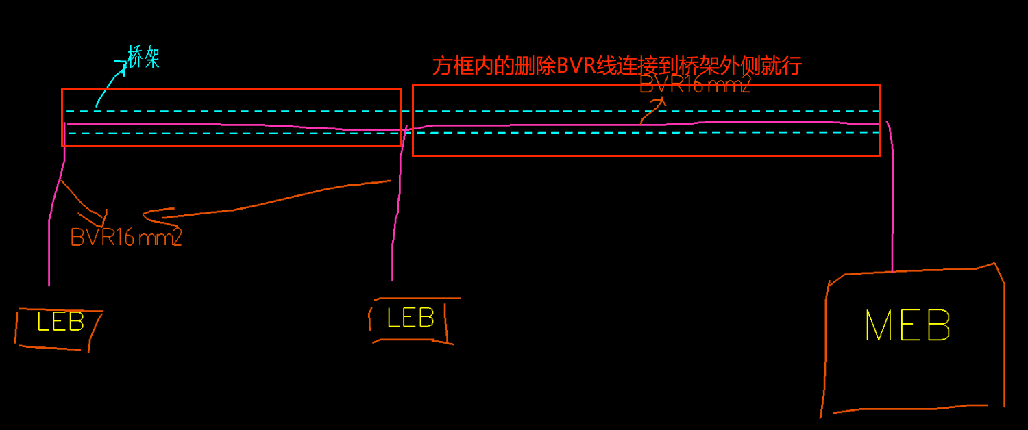

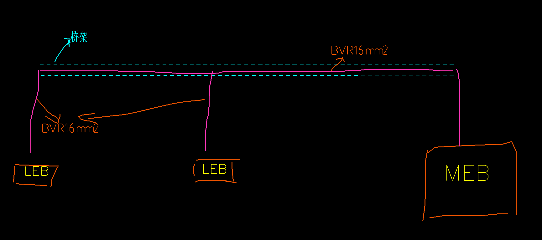

    1. 結(jié)合平面圖和設(shè)計說明,從電井出來,沿著橋架走,我現(xiàn)在要計算接地線的量,我畫的接線圖對嗎?如果不對,應(yīng)該怎么連接?

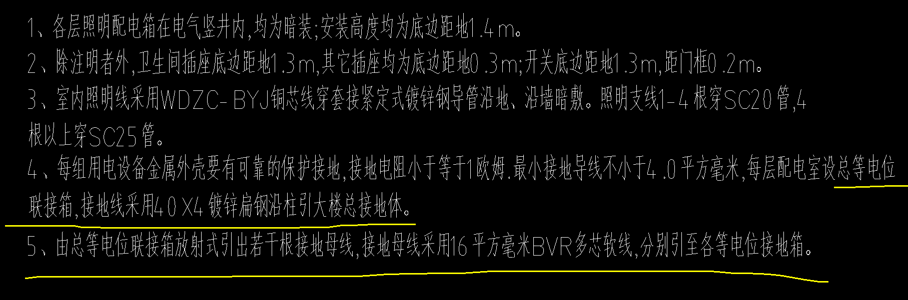

    2. 接地母線是BVR16mm2嗎?
    3. 就以這張平面圖為主,要計算鍍鋅扁鋼-40*4嗎?
    電井母線答疑解惑
  • 1、畫的接線圖是對的,只不過每個LEB端引一根接地線。2、接地母線是BVR16mm2。3、電井里要計算-40*4鍍鋅扁鋼
