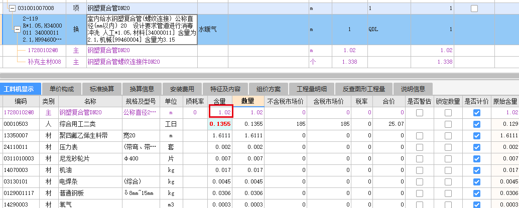

  • 請問北京21定額鋼塑復合管的管道含量1.02是已經含2%的損耗了嗎
    請問北京21定額鋼塑復合管的管道含量1.02是已經含2%的損耗了嗎,為什么前面的損耗率是0呢?附錄里面的3.6%又是什么呢?我理解的管道含量如果不含損耗那應該小于1阿,因為管件閥門還占長度呢。求解答。損耗率管件
  • 是的
    2023-11-17 17:41:49
  • 請問北京21定額鋼塑復合管的管道含量1.02是已經含2%的損耗了嗎,為什么前面的損耗率是0呢?附錄里面的3.6%又是什么呢?我理解的管道含量如果不含損耗那應該小于1阿,因為管件閥門還占長度呢。求解答。
    2023-11-17 17:48:11
  • 管道長度占(1.02m);管件長度占(0.016m);
    合計長度=1.036m(含損耗率3.6%)
    首次提交 2023-11-17 18:14:47  最近修改2023-11-17 18:17:11 (修改過1次)
  • 包含了損耗量。
    2023-11-18 09:23:00
