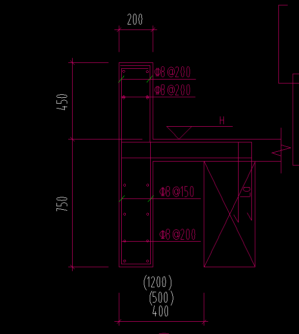

欄板,或者圈梁
2023-11-17 16:49:50
開水瓶里游泳
答題: 143 被贊: 49
下掛的750高部分視為梁,并入有梁板內計算
上翻的450高部分視為反檐。
參考湖北的計算規則:
除另有規定外,混凝土豎向構件(板邊反檐)高度超出板面600mm以內時,按反檐計算;高度在1000mm以內時,按欄板計算;高度超出1000mm以上的按墻計算。
2023-11-17 17:32:41
請問大神,這個梁上的大樣用什么構件畫算出的模板量比較準確?
請問大神,這個梁上的大樣用什么構件畫算出的模板量比較準確?我用的挑檐畫的。但是算出的模板量感覺有問題。
