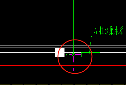

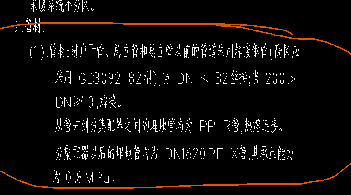

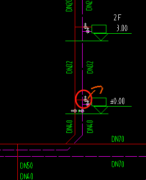

    各位老師,P1里的說明說管井到分集配器之間的埋地管為ppr,是不是得是圖4那樣布置的時候,水暖井到分集水器是ppr管,圖2和圖3是一套圖,那么圖2立管到分集水器的管是不是不是ppr管
    圖2立管到分集水器的管不是ppr管,是焊接鋼管。

  • 圖2管井里面,主立管到橫桿管(立管出來到水平管的那一小節)應該不是PPR,從這一小節下來有個鋼塑轉換接頭開始到集分水器是PPR管子,主要是埋地敷設的是ppr

  • 立管到分集水器的管是ppr管
