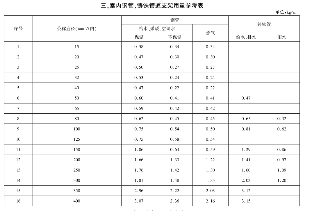

    精確一點的話查圖集確定支架類型再計算支架重量;簡單一點的查一下定額附表,直接管道長度*附表對應規(guī)格的含量重量
