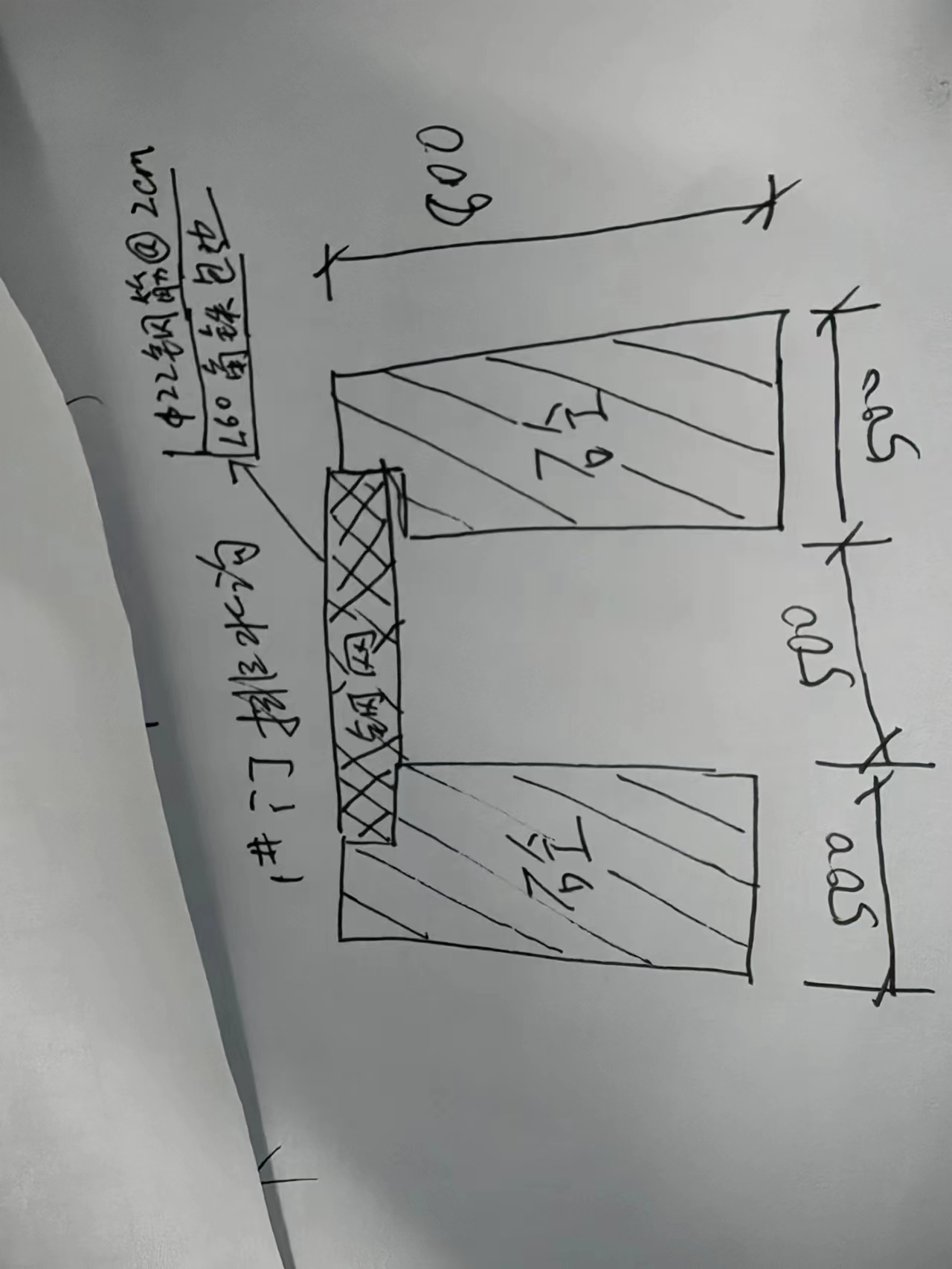

  • 老師們,幫我解讀一下這張圖,主要是鋼絲網(wǎng)不明白

  • 原圖截圖上傳看看。

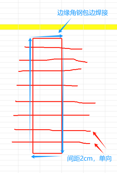

    你說(shuō)的恐怕就是排水溝的鋼筋焊接的蓋板吧,角鋼邊框,用22的鋼筋間隔20mm焊接成的蓋板吧
    首次提交 2023-11-17 09:21:17  最近修改2023-11-17 09:26:20 (修改過(guò)2次)
  • 角鋼框、a22鋼筋焊接成鋼網(wǎng),網(wǎng)孔2cm
    2023-11-17 09:21:22
  • 意思是砼做的排水溝,砼壁高800,寬500,溝內(nèi)凈寬500
        上蓋22鋼筋間距20mm,四周60角邊包邊,制作成的蓋板鋼筋網(wǎng)。
    2023-11-17 09:22:04
  • 是溝蓋板,預(yù)制板用角鐵包邊,受力鋼筋是22的
    2023-11-17 09:22:05
